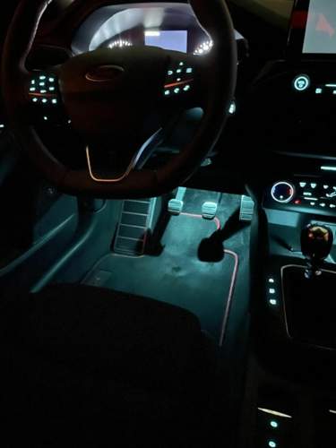

Hi Tams,
great product. Just received mine and installation only took me 45 min. Here are some pictures of the excellent result.
@Darklord 32B schrieb am 21. Juli 2021 um 18:31:07 Uhr:
Hi Tams,
Looks perfekt!
Die Fussraumbeleuchtung von TAMSp passt perfekt und sieht richtig gut aus! Der EInbau ist dank des Installationsvideos kinderleicht.

Thank you Uwe, I'm glad that my proposal meet expectation and I agree with your last statement 🙂
BTW. I have a couple of kit ready to install, so if someone want to have lights on footwell please mail me at DrTams@outlook.com
Best,
Tams
Hab meine au eingebaut.
Passt und funktioniert!!
