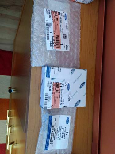

Hallo Freunde der Fussraumbeleuchtung!
Bei meinem Ford Focus Turnier ST-Line sind die Kabel vorhanden aber im Fussraum geparkt und auch die Lampenhalterungen sind da.
Ich habe die hier genannten Originallampen bei meinem Händler gekauft und mal an die 2 Kabel in den vorderen Fussräumen gesteckt. Leider funktionerte es nicht. Also Händler gefragt. Sein Elektriker hat sich
eingelesen und festgestellt: Die 2 Kabel sind da, aber nicht mit Strom belegt. Er kann Strom draufleiten und die Lampem auf die Cupholderbeleuchtung aufschalten. Geht angeblich alles über Software.
Ich habe die Lampen inzwischen mal an den Stecker der Kofferaumbeleuchtung gehängt. Sie leuchten
entweder rot oder blau wie der Cupholder. Je nach dem wie der Stecker eingesteckt ist.
Nächste Woche ist der Termin der Freischaltung, ich werde hier gerne dazu berichten!
Nun wo parken die Kabel und wo sind die Lampenhalterungen: Die Halterung im Fahrerfussraum
befindet sich links neben der Lenksäule. Im Beifahrerfussraum links neben der Fussraumbelüftung.
Die Kabel inkl. der Stecker parken jeweils an der Außenseite einer der Lüftungskanäle, ganz in der Nähe der Öffnung zum Fussraum. Am besten versuche ich Bilder zu machen und werde diese hier zeigen um mal Licht ins Dunkle zu bringen.
Gruß Helmut

Salve Forumsgemeinde,
heute 4.11.2019 steht mein Auto beim Freundlichen. Leider hat dieser gerade angerufen und mir
mitgeteilt, dass das mit dem Anschluss der Fussraumleuchten so nicht funktioniert hat, wie er
es sich gedacht hat.
Nun denke ich über eine Bypassmöglichkeit nach. Ich würde gerne, da ich ja nur die Fussraumbeleuchtung
haben möchte, beim Cupholder (dieser leuchtet blau) von dessen Lichtanschluss mit einem Stromdieb die Kabel an die Fussraumleuchten verlegen. Achtung Stromabzweig von den Steckdosen möchte ich nicht nutzen, da diese auch nach abstellen und verlassen des Autos noch für 75 Minuten unter Saft stehen (lt. Betriebsanleitung unter Punkt Nebenanschlüsse nachzulesen). Evtl. geht es auch vom Lichtschalter links vom Lenkrad aus, dieser
ist ja auch beleuchtet.
Nun, evtl. kann mir da jemand schreiben, wo ich die Stromverbindung finde und wie ich an diese komme (Sprich, welche Teile ich evtl. demontieren muss um diese freizulegen, damit ich da den Stromdieb ansetzen kann.
Nun aber noch 2 Bilder, wo die Fussraumleuchten sitzen und wo ich die Blindlkabel der Ambientebeleuchtung
gefunden habe. Wobei ich mir bei den Kabeln nun unsicher geworden bin, ob die das wirklich sind!
Auf den Bilder sind die Luftauslässe der Fussraumheizung sichtbar. Jeweils in einem (eigentlich immer im rechten
Auslass kann ein Dübel ertastet werden. Dieser hält an der Aussenseite des Lüftungsschachtes einen Steckplatz.
In diesem Steckplatz steckt eine Kabestecker mit Kabel. Diesen Stecker habe ich rausgezogen und denke das
ist die geparkte Leitung. Nun hegt in mir ein Zweifel, nicht das es sich dabei um jeweils einen Luftsensoranschluss handelt. Aber andere Blindkabel habe ich auch nicht entdeckt.
Hier die 2 Bilder. Im Beifahrerfussraum muss vorher die weiche Verkleidung heruntergezogen werden!
