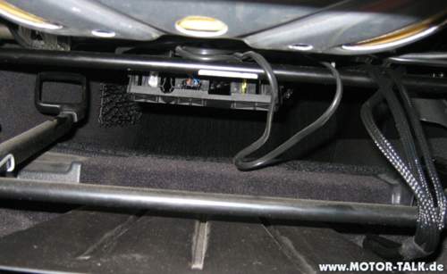

also ich meine vorhin die verkabelung für die sitzheizung entdeckt zu haben....
von vorne nach hinten unter den sitz geschaut sehe ich den kleinen gelben stecker der ja für die sitzbelegungserkennung des SRS ist oder?...der dickere 3 polige stecker in der mitte sollte elektrische verstellung sein... von hinten nach vorne unter den sitz geschaut entdecke ich 2 weitere elektrische leitungen die in die steckerleiste gehen... einer mit ca 2.5mm² kabeln und der andere vielleicht 1mm² kabeln. bei dem mit höherem querschnitt würde ich jetzt auf sitzheizung tippen.... und der andere...?

und zum thema sitzheizung....  andreas harder hat mal seinen sitz von unten fotografiert (blickrichtung hinten nach vorne), er hat ja sitzheizung... das bild habe ich mir erlaubt hier mal beizufügen... habe ich richtig verstanden das der weisse links für die sitzheizung ist?... bei mir ist die anschlussbuchse nämlich vorhanden...ob das kabel noch irgendwo rumbaumelt habe ich morgens in der eile nicht gesehen

Das mit der Sitzheizung interessiert mich..Ich habe Lederaustattung und im Winter ist das halt so´ne Sache 🙂 ohne SItzheizung...wenn die eventuell vorbereitet ist,wie kann ich das sehen?..

wahrscheinlich in dem wie auf dem foto kabel oder stecker vorhanden sind... genau habe ich das auch noch nicht rausgefunden =)
