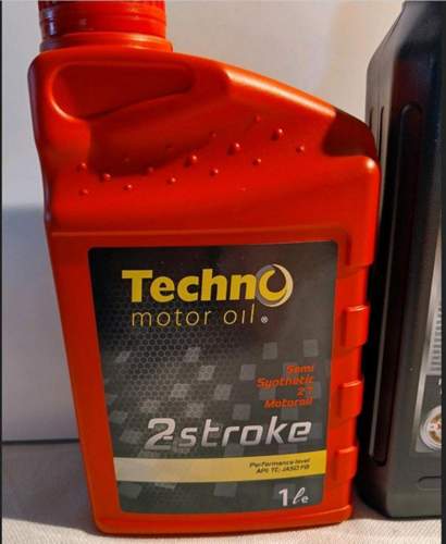

Ich habe mir die Beiträge hier mal durchgelesen.
Da ich auch im Teillastbereich ein leichtes Nageln habe, möchte ich es auch mal mit Zugabe von 2-Takt-Öl versuchen.
Ich habe noch welches da - Es ist wie das empfohlene Addinol teilsynthetisch. Kann ich das ohne Bedenken verwenden?
2T Öl
Dir ist bewusst, dass Du das auf eigenes Risiko tust.
Ich glaube es wird Dir hier keiner zu 100% sagen, dass das bei Dir auch gut rauskommt.
Ich habe z.B. das Liqui Moly 1052 und Monzol 5C 2-Taktöl genommen, dass wurde von vielen hier als „helfend“ bezeichnet. Aber immer in Verbindung mit seinem eigenen Auto.
Liess dich mal hier durch.
https://www.motor-talk.de/forum/2-takt-oel-t4571662.html?highlight=2-Taktöl#post37429626
Da gibts noch einen Link zu dem grossen Thread.
