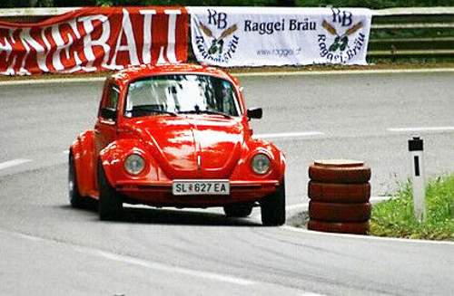

Tiffy sinkt immer noch zu stark ein und federt zu stark aus bei extremer Kurvensituation (siehe Bild von letzter Bergprüfung). Haben vorn Kerscher 060 und rote Koni drin. Was kann man tun um die Situation zu verbessern?

Zum Dank, und zum weiteren Nachdenken über das Problem "Fahrwerk" sende ich hier mal ein Foto meines Freundes, dem Rennfahrer aus Österreich, von dem ich meine Motorenteile gekauft habe.

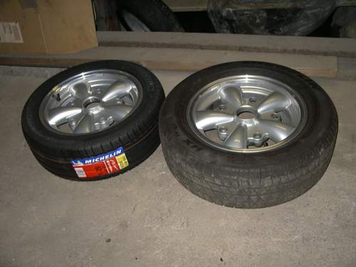

ich habe vier Felgensätze für den Käfer, leider dreimal mit ET34. Zwei sind gestrahlt, grundiert und sollen nun zum Lackierer. Wenn sie fertig sind, gehts mit dem probieren los. VA 195, HA 205 habe ich auch schon überlegt. Ich muss mir mal ein paar Bilder anschauen wie es aussieht und dann frage ich die Fachmänner nach ihren Erfahrungen. Für erste gehe ich auf die 185er.
Gruss ami 56
Meiner ist so. Der vom Vari im Prinzip auch, nur mit 185/55? vorn. Das was ich jetzt vorhabe,
VA 195/50/15
HA 205/60/15
ist eigentlich schon ziemlich krass.
Meine frühere Variante
VA 195/60/15
HA 205/60/15
kann für Dich eigentlich auch interessant sein. Aus TÜV-Gründen (Felgen) kannst Du eventuell hinten auch dieselben wie vorn fahren (195/60/15) und hast eine echt ordentliche Bereifung für Deine Zwecke. Nimmst Du "V"- Qualität, bist Du für spätere Updates (240km/h) gerüstet. Ausserdem ist keine Tacho-Anpassung nötig.
Rudi
195-50-15-1
195-50-15-2
Ja,habe 185/55 vorn und 205/60 hinten.

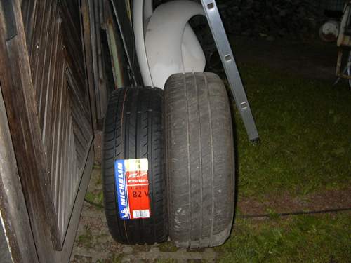

Du, Ami, probier das einfach aus. Vielleicht ist die Felge vom Ersatzrad dieselbe. Dort machst Du mal einen alten 195 oder 205/60/15 drauf und dann montieren. Meiner hat ja vorne und hinten andere Achsen, ausserdem GFK. Fertigungstoleranzen spielen auch eine Rolle. Letztendlich auch der Sturz. Es geht immer nur um paar Millimeter. Da muss man sich rantasten. Meine Emis sind ET12 und passten drunter. Hinten, bei breiter Achse passten auch die 205er drunter. Erst die nochmalige Verbreiterung hinten um 3cm (Kübel-Trommeln) und vorne um 12mm (CSP Scheibenbremse) machten 4cm verbreiterte Kotflügel nötig. Du wirst es nicht glauben, aber jetzt schleift es, trotz verbreiterter Kotflügel. Vorne und hinten.:D
Klar ist, dass es beim Fahrbetrieb vielleicht nicht schleift. Soweit ist es meisstens hinzukriegen. Wird es aber abgenommen, das ist die andere Frage. In Verbindung mit einer Tieferlegung wird es noch komplizierter. Deswegen war mein Vorschlag mit den 195/55 vorn. Dadurch ist er automatisch tiefer und bietet bei zusätzlicher Tieferlegung noch Platz im Radkasten. Nur, unterschätze mal nicht die ET34. Dass es dann innen beim Einleken schleift, kann auch passieren.
Mache Dir ein Rad zurecht und fahre mal auf einen 20cm grossen Klotz. Dann siehst Du, was los ist. Mit den Messgeräten ist mir das auch neu. Das kann man aber in den Werkstätten erfragen. Die 30Minuten sind etwa 2,5mm mehr Platz, falls ich mich nicht verrechnet habe. An die perfekte Achsgeometrie muss man sich sowieso rantasten. Ausserdem ist der Kuli vom TÜV-Prüfer 5mm dick, so dass es diese 2,5mm nicht unbedingt rausreisen.;)

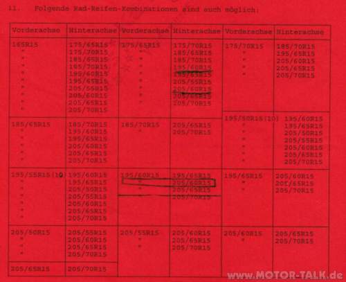

Die andere Frage ist natürlich, ob Du überhaupt Unterlagen hast, für Deine Felgen, mit den Reifen. Oder einen kulanten Prüfer. Deswegen hier nochmal die Übersicht aus meinem Gutachten, für die möglichen Kombinationen. Mit dem Zettel kannst Du ja mal vorfühlen gehen, beim Prüfer. Wie gesagt, meine sind auch 5,5Zoll Felgen.

Eine ABE für meine ATS-Felgen habe ich und sie sind auch eingetragen. Das mit dem Klotz probiere ich aus. Hinten ist massig Platz, nur vorne steht der Reifen jetzt fast bündig mit dem Kotflügel. Der Reifen schleift nicht mit dem Profil sondern mit der Seitenwulst, so ca. 2 cm nachdem das Profil endet (Laienhaft ausgedrückt). Die Schleifspuren waren ca. 6- 8 cm lang und sind nur innen am Kotflügelrand. Mit Bördeln könnte es auch schon passen. Nur traue ich dem bördeln nicht über den Weg und möchte mir kein Rostnest in die Kotflügel basteln.

ATS Gutachten gehen ringsrum bis 195/60/15.

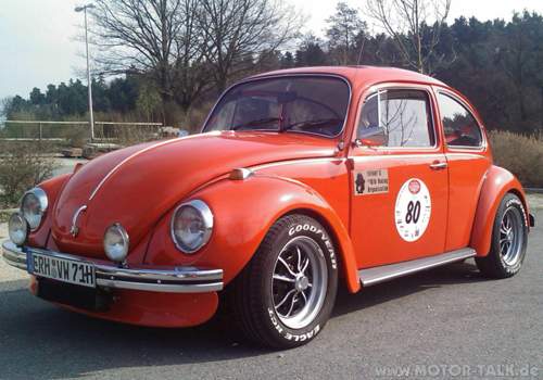

mein Junior würde auch am liebsten noch fettere Bereifung draufmachen, aber bis jetzt konnte ich ihn noch davon überzeugen, daß die seriennahe Version auch nicht soooo schlecht aussieht:
Vorn Lemmerz 5,5x15 ET 26
Hinten Lemmerz 5,5x15 ET 6
mit jeweils 195/60/15
Koni-vorn-lemmerz-et6-hinten
Der 195/60/15 ist eigentlich der universellste Reifen für den Käfer. Normal die beste Wahl und kompatibel mit vielen Felgen Gutachten. Wird im Normalfall jedem Anspruch auf der Straße und sicherlich auch bei einem kleinen Bergrennen gerecht.
