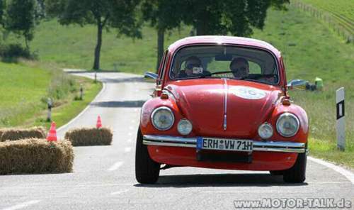

Tiffy sinkt immer noch zu stark ein und federt zu stark aus bei extremer Kurvensituation (siehe Bild von letzter Bergprüfung). Haben vorn Kerscher 060 und rote Koni drin. Was kann man tun um die Situation zu verbessern?

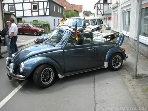

Also bei meinen Bilsteins ist das nicht so.
Aber ich kann dir sagen, dass der von meinem Dad nicht einmal 1 cm einsinkt.
Hat Kerscher 080 mit Bilsteins.
Guck mal das Bild. Da schrappt nichts bei ihm. Und da ist nicht viel Platz
welches Bild Andy?
Jetzt isses da ;)

im Ruhezustand steht unserer auch so da, aber auf dem Bild haben wie so unhgefähr 120 Sachen bergauf drauf.......

Ja klar.der Stabi beinflußt das Kippverhalten in in der Kurve.Das bekommst du mit Feder Dämpfer änderung nicht weg.
Mach mal dickere rein,aber nicht diese 19mm Monster (zu steif).
12mm ist Serie ,oder? Weiß nicht mehr genau.
Der vom Tafel hat 15 und der ist an meinem KV vorn verbaut,echt geil,hinten fahr ich ohne.
Hängt jetzt vom Fahrverhalten ab was du willst.
Dicker Stabi vorn =weniger Lenkung(Grip/rutscht eher) und mehr Grip hinten
Dicker Stabi hinten= Mehr Lenkung auf der VA aber weniger Grip hinten bis zum rutschen/ausbrechen
Beide dicker=Ähnlichbleibendes Fahrverhalten aber wesentlich weniger Kippneigung,dafür geht der Reifenverschleiß hoch und die belastung der Achslager und Traggelenke steigt an.
Weniger Kippneigung=Schnellere Lastwechsel (Slalom)möglich
