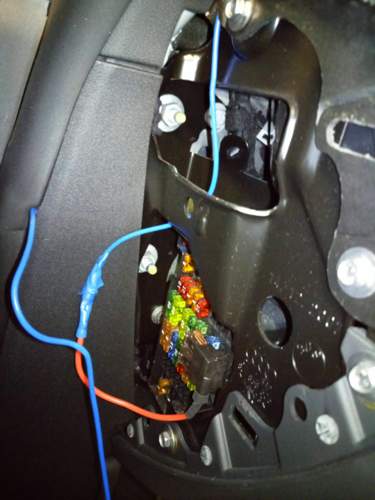

Remote kann man zur Not auch von einer Klemme 15 Sicherung entnehmen, das habe ich in meinem TTS Roadster auch so gemacht (siehe Bild). Dann klappt es halt nur bei eingeschalteter mit Zündung.

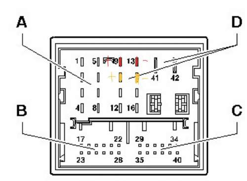

Die Pinbelegung hier kann beim DSP System doch so nicht stimmen. Beim DSP habe ich ja vorne den Sub extra und die Subs liegen auf den Pins des zweiten 8pin Satzes von links (also zweiter Block von links aif den Bild hier)
https://www.motor-talk.de/.../pin-belegung-fl-jpeg-i209688330.html
Stimmen dann beimDSP Pin1 bis Pin8 mit dem Pdf hier überrein, oder nicht?
Hsbe ich etwa iwas komplett falsch verstanden.

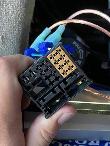

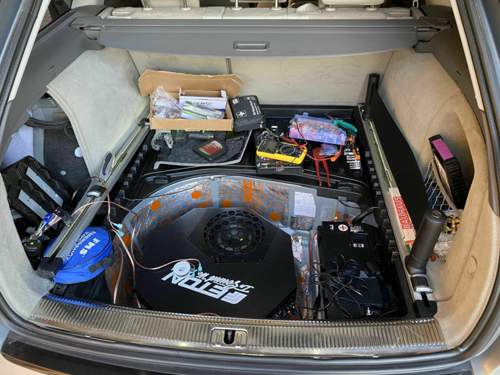

Heute habe ich meinen Subwoofer eingebaut. Um genau zu sein einen Eton res10a. Um das Lautsprecher signal abzugreifen hat keine der bisherig geposteten Pinkombinationen funktioniert D:
Ein paar Eckdaten: Facelift Ez.2011 DSP Soundsystem mit einem Quadlockstecker hinten links im Kofferraum
Funktioniert hat es bei mir mit den Pinkombinationen 9 und 13 / 10 und 14 (Siehe Bild)
In einer Facebook gruppe habe ich gelesen dass es sich hier um die "Center" und "Subwoofer" Signale handelt.
Ich hoffe ich konnte dem nächsten helfen der diesen Thread auf der Suche nach der DSP Pinbelegung durchliest 😁
wichtig dazu noch: In dem Bild von meinem Stecker sind die Kabel noch falsch angeschlossen. Davon also nicht irritieren lassen 😉
