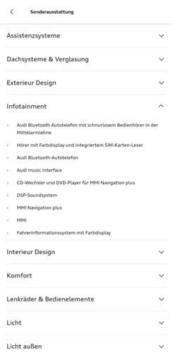

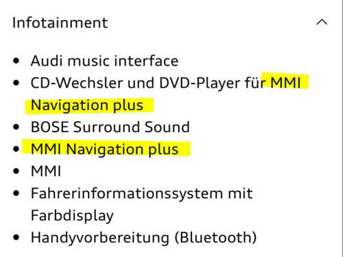

Melde dich mal bei myaudi an, dann kannst du nachschauen was ab Werk verbaut wurde und wie es von Audi genannt wurde. Ich hänge mal ein Bild von meinem ehemaligen 2010er 4F an....
Ashampoo-snap-donnerstag-29-juli-2021-23h30m54s-001-cusersatomiappdatalocaltempimg-6327-png-ashampoo-photo-commander
Ok ist wohl doch das Plus. Dann verstehe ich nicht was der bei Ebay meinte. Aber ich bin ja auch noch neu in diesem ganzen Thema. ??
Screenshot-20210730-004957-myaudi

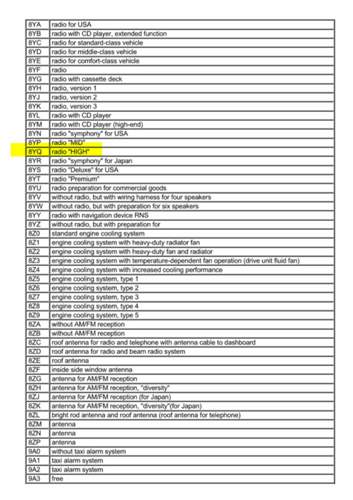

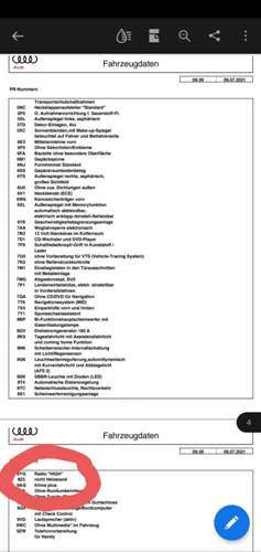

In den Original Audi Unterlagen steht folgendes drin: Radio "HIGH"
Also wohl kein "erfundener" Name.
@Bigdeath :
welche Unterlage ist das denn?
Nachtrag:
Radio High isd nicht MMI 3G high.
@Atomickeins schrieb am 30. Juli 2021 um 14:35:06 Uhr:
@Bigdeath :
Siehe Bild.
Fahrzeugdaten
Das sieht aus wie eine PR-Codeliste die für alle Modelle gilt (siehe Bild). Zeig mir mal eine Fahrzeugspezifische Unterlage für den 4F oder eine MMI 3G Unterlage wo das drin steht.
