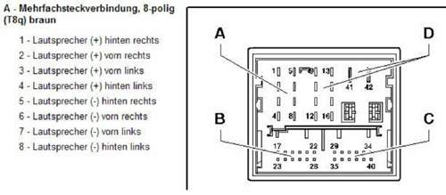

Hallo, habe einen A6 4F FL mit DSP , habe oben die wohl richtige Pinbelegung für mein Fahrzeug gefunden, siehe Anhang.
Nun ist dort von 8 Polen die Rede und die Lautsprecher sind jeweils mit Vorne/Hinten und rechts/links beschriftet.
Ich habe einen subwoofer und eine 2 Kanal Endstufe gekauft sowie einen Helix High Low Adapter.
Wenn Pin 9 und 13 für einen subwoofer sind, den wir nicht verbaut haben, kann ich damit dann etwas anfangen? An welche Kabel muss ich nun dran?
Okay 1 ; 4 ; 5 ; 8 sind es. Sorry für die Dummheit

Da ich schlichtweg mit den vielen Threads und den sich ständig wiederholenden und irgendwie trotzdem nur halb auf mein Problem passenden Antworten überfordert war habe ich mir gestern eine kleine Hilfe gebastelt und bin selbst zu folgender Offenbarung gekommen:
mit einem von mir gebauten lose herumfliegenden lautsprecher+kabel habe ich alle pins im eingesteckten, laufendem autoradio(+musik natürlich) durchprobiert und jeweils mit den bescheidenen SOUND OPTIONEN im Menü herumgespielt BIL3+4 (tester + tester2)
Somit konnte ich nun feststellen, welche Pins für welche kanäle genau sind und hatte nun die Möglichkeit mir folgenden Plan zu erstellen
Nehme ich mir folgende Zeichnung von einem der vielen Vorredner : Bild5 (stecker-schema) ,
dann habe ich einen weg gefunden, den Subwoofer für mein System über das Radio separat an zu steuern ohne dabei Bass für alle anderen Lautsprecher zu verändern, DENN:
BLOCK D -
pin 12 + 16 sind "SUBWOOFER / Tieftöner Tür vorne links"
pin 11 + 15 sind "SUBWOOFER / Tieftöner Tür vorne rechts"
ab hier nenne ich sie mal die 4-SUB-PINS
Somit baue ich mir also die Tage einen eigenen QUADLOCK STECKER aus den vielen, die ich nun gekauft habe, welche alle nicht funktionierten mit folgendem hintergrund :
Ich nehme das voll-pin QUADLOCK verländerungs Kabel (Bild6- QUADLOCK-VERLAENGERUNG) :
entferne im männlichen stecker die 4-SUB-PINS und füge sie den Pins von BLOCK A
2+6 und 3+7 hinzu -> wodurch diese (wovon ich ausgehe) die volle bandbreite abbekommen, was sie von mir aus auch sollen.
Somit ist es mir möglich über die popelige SOUND Einstellung am Radio im Zustand / BIS DANN/ über den Regler Subwoofer nichts mehr zu bewirken, jedoch über den Regler BASS nun alle 10 verbauten Lautsprecher an zu steuern.
Nun füge ich 4 neue pins hinzu, bzw nehme 4 Pins, welche ich an den Helix adapter baue und schließe jenen an die noch offenen 4-SUB-PINS an und habe somit die möglichkeit den (dann tatsächlichen) Subwoofer einzeln zu regeln.
Soweit die Theorie bis jetzt ...
Folgende Fragen kann mir trotzdem hoffentlich jemand beantworten:
- Auf dem Foto des Steckers meines Radios (Bild2 - stecker) fehlen aufgrund der mageren ausstattung meiner Karre sehr viele Belegungen - Nehme ich mir nun diverse Zeichnungen, fotos, anleitungen, google bilder zur seite passen - habe ich irgendwie nicht mehr viele Kabel / belegungen übrig für einen 12v - strom für den helix adapter, sowie auch keine masse. wie befeuere ich also den Helix adapter mit saft?
Masse hole ich mir an einer Beliebigen schraube (habe auch schon eine mit dem multimeter mir ausgesucht in der nähe) - aber 12v, muss ich von rechts im kofferraum ziehen, oder ? kann mir dazu nochmal jemand auf die sprünge helfen?
Würde letztendlich das ganze nochmal schön ausformulieren und fotos und grafiken dazu erstellen als hilfestellung für die vielen leute die damit ein problem zu haben scheinen ...
Hallo vR4w,
rechts im Kofferraum findest du deinen Pluspol an der Batterie. Deine Masse solltest du gleich daneben an der Batterie finden. Da sollte ein regulärer Massepunkt sein, an welchem du das anklemmst. Fertig.

Hi. Schade . Aber das ist nicht das was ich suche. Ich suche nach ner 12v Leitung für den Helix Adapter und einen Masse Anschluss dafür ...
Nicht plus und minus für die Endstufe ...
Dieser Typ aus dem Video hat seinen Helix direkt am kabelbaum angeschlossen ... aber wie gesagt . Ich sehe dort keine normale Strom Adern ...
... und fertig ist der Baum ... jetzt nur noch 12v für den Helix finden ??

Leider nein. Neevok. Maligoga scheint Bose zu haben ... oder was auch immer ... denn er hat einen komplett anderen Stecker ... mir geht es darum das ich in meinem kabelbaum keine Masse und keine 12v Leitung habe ...
Hast du eine Lösung gefunden bzw eine Stromquelle in deinem Kabelbaum? Hast du die Beschriftungen an den Kabeln beachtet oder auf die oben gepostete Pinbelegung?

Hi .kurzer zwischen Stand. Ich habe vom Helix high low Adapter die Masse eins 12v direkt zur Endstufe geführt und dort an die beiden Leitungen des caps mit dran gelötet ....
Details mit Fotos folgen ... probiere im Moment noch täglich mit einer erträglichen Einstellung herum ..

Haha. Gleiches Problem wie ich ... schön zu sehen wenn jemand zu faul ist zu lesen ?? zieh dir für den Helix ein Masse eins ein Plus Kabel bis an die Endstufe und klemm es dort mit an ... oder an die cap... falls du eine hast!
