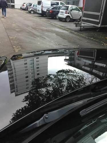

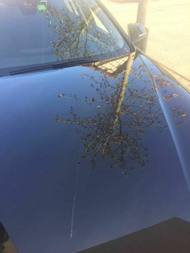

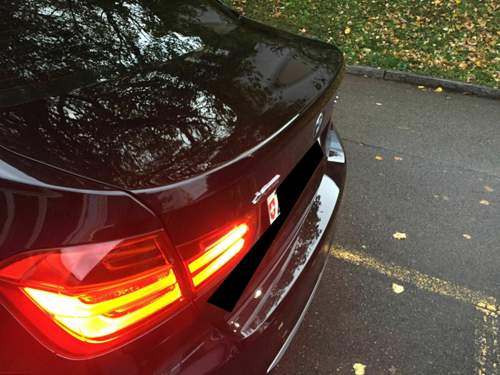

Habe am Sonntag mein Fahrzeug 4-5h lang quarzversiegelt.
1x vorsichtig waschen mit warmen Spülmittelwasser
1x waschen mit normalem Autoshampoo ohne wachszusätze etc.
1x kneten
1x Fahrzeug abledern/trocknen
1x polieren von Hand mit einem kleinen polierpad
1x versiegeln mit Can Coat 2
KLICK
Das Ergebnis ist genial! Ganz einfach und ohne Wolkenbildung wie beim Wachs. Das schlimmste ist den lack perfekt zu reinigen. Aber grösste Vorsicht mit der Knete! hab mein Fahrzeug stellenweise leicht zerkratzt, wohl zu wenig Gleitmittel benutzt oder zu fest gedrückt. Konnte es aber problemlos herauspolieren.

Ein glänzendes Ergebnis.
