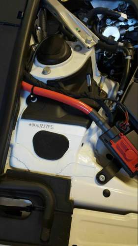

Das sieht bei mir dann so aus:
Wenn die originalen Deckel weg sind sieht es gut aus.
Ja. Sehe ich auch so.
4 Paar...check.
Heute geliefert und gleich eingebaut.
Absolut passgenau. Habe die originalen Deckel abgeschnitten. Danke nochmals an Marc für die Mühe und den reibungslosen Ablauf.
20180220-142831
20180220-143019
@NM - Fan
Sehr gerne. Es freut mich, dass du zufrieden bist.
Es ist auch gut zu wissen, dass die Öffnungen beim A5 nicht nur gleich aussehen, sondern auch gleich groß sind 😉
Wie hast du die originalen Deckel abgeschnitten? Sieht sauber aus.
Sieht sehr sauber aus. Wo würde ich das auch machen. Good Job!
Direkt an den Knickstellen abgetrennt und mit dem Dremel begradigt.

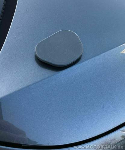

+++NEWS+++
Ich grüße Euch.
Der Guss gestern Abend ist leider nicht – wie erhofft – schwarz geworden.
Da ich eine andere Silikonart mit höherer Topfdauer und anderer Grundfarbe verwendet habe, hat die Zugabe des Pigmentes nicht ausgereicht, um die Masse tiefschwarz zu färben.
Herausgekommen ist eine sehr gute Abformung, welche voll funktionstüchtig ist.
Wer also ein Fahrzeug in z.B. Daytona-Grau sein Eigen nennt, findet hier der passenden Deckel 🙂
Das Foto zeigt den Deckel auf Daytona-Grau.
Grau
