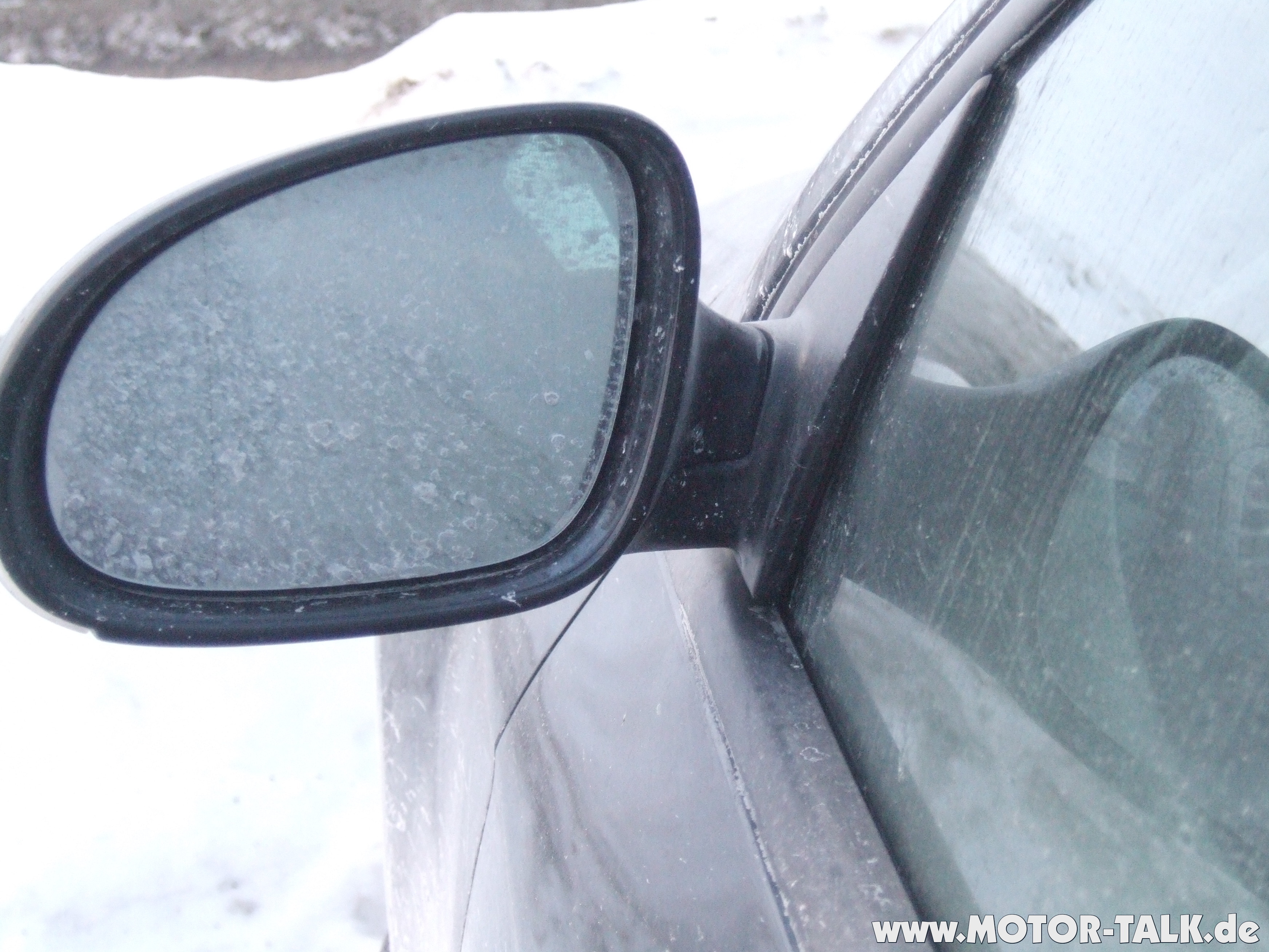

auch wenn es nervt.
Offensichtlich haben einige die hier mitschreiben das Problem selbst noch nicht
erlebt. Ich bin ebenfalls jahrelang in Dienstfahrzeugen unterwegs gewesen,
ohne dass mir etwas aufgefallen ist – aber jetzt hat sich bei einigen Fahrzeug-
typen etwas geändert. Um aufzuzeigen wovon die Rede ist, sollen zwei Fotos
dienen, die ich im Forum gefunden habe:
Einmal zeigt es den BMW von MartinSHL, ein Fahrzeug wie ich es derzeit auch
(noch) fahre - bei nasser Straße. Hier ohne Eis und Salz.
Stellt euch mal vor, was ihr nach wenigen Kilometern noch erkennt, wenn das
Wasser, mit Salz gemischt, antrocknet.
Nun ist es beim BMW so, dass die Spiegelheizung nicht abgestellt werden kann.
Die Temperatur wird über einen PTC (temperaturabhängiger Widerstand) ge-
steuert. Je niedriger die Außentemperatur, umso mehr wird der Spiegel beheizt.
Das führt bei Salz auf der Straße in kürzester Zeit zu einem Spiegel, der wie auf
dem Foto von Andy-Bundy bei seinem Passat aussieht. (Weiter oben in diesem
Thread). Das ist kein Eis – das ist Salzgemisch.
Was ihr da noch erkennt, ist nichts – niente. Bei Dunkelheit nur noch einige ver-
schwommene Lichter. Der Spurwechsel wird zum Abenteuer. Da nutzt auch keine
Wäsche beim nächsten Tankvorgang – die Spiegel müssen mehrmals zwischen-
durch gereinigt werden, auch bei weniger als 100 km Fahrtstrecke. Ansonsten
hilft nur noch der Innenspiegel. Wie der Blick nach hinten bei dem Sauwetter der
letzten Wochen bei einem Kombi ist, wisst ihr vielleicht - auch nicht so pralle.
Ist es dann wirklich verpönt, von einem sicherheitsrelevanten Merkmal zu sprechen,
wie es einige meinen?
