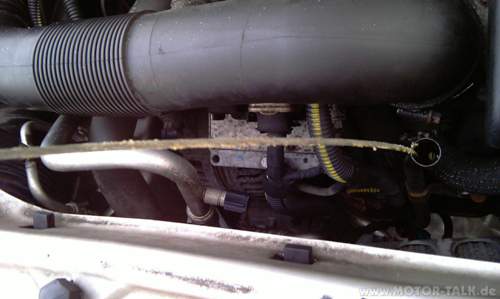

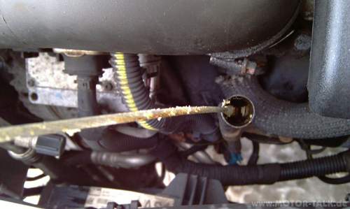

ich wollte heute den Ölstand messen, aber als ich den Stab rauszog, sah er ein bisschen schmutzig aus. Ich habe 2 Fotos gemacht.
Was kann es sein? Muss ich jetzt deswegen sorgen machen?
Imag0126
Imag0127
Nee. Kondensat durch viel Kurzstrecke. Der gleiche Schmodder wird sich auch unter Deinem Öleinfülldeckel finden.
