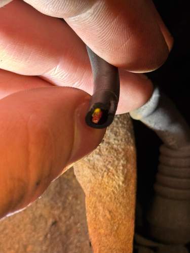

Hallo, ich habe ein ähnliches Problem, bei mir leuchtet sie ebenfalls sein längerer Zeit, bremsen sind aber nicht runter. Das kabel hat mal ein schlag abbekommen und seitdem leuchtet und piepst es immer nervig.
Ich habe auf den rat eines anderen forum schreibers das kabel an der kaputten stelle getrennt und wollte es dann wieder neu verbinden jedoch sind dort so unfassbar kleine käbelchen drinnen, die ich so einfach nicht neu verbinden kann. (Siehe anhang)
Kann man das irgendwie sonst reparieren? Wenn nicht sonst einfach dauerhaft deaktivieren?
Danke im voraus

Servus!
Wo ist das Problem dabei, die neu zu verbinden?
Im Zweifelsfall löten plus danach Schrumpfschlauch drüber.

Das problem ist, dass sie adern so unfassbar dünn sind, sodass man diese nicht abisoliert bekommt. Hinzukommt das die adern so spröde sind das sie brechen.
Servus!
Also abisolieren würde ja bei entsprechend vorsichtiger Vorgehensweise schon klappen.
Wenn die Adern tatsächlich so spröde sind, dass sie direkt brechen, okay, das ist dann natürlich blöd.
Nimm halt ein ordentliches Abisolierwerkzeug, dann wird es schon gehen, wenn du mit dem Teppichmesser rumhantierst, dann reißt du eben die Adern immer ab. Sowas hier, notfalls Wago Klemmen zum verbinden + Schrumpfschlauch bzw. Isolierband. Ich habe auch schon so ein Kabel veflickt, von der Förderpumpe Spritzwasser und ein Netzwerkkabel wieder verbunden. Funktioniert einwandfrei.

Danke für die Tipps, habs einfach rauscodiert. schau ich halt gelegentlich mal durch die felge 🙂
