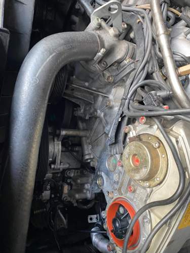

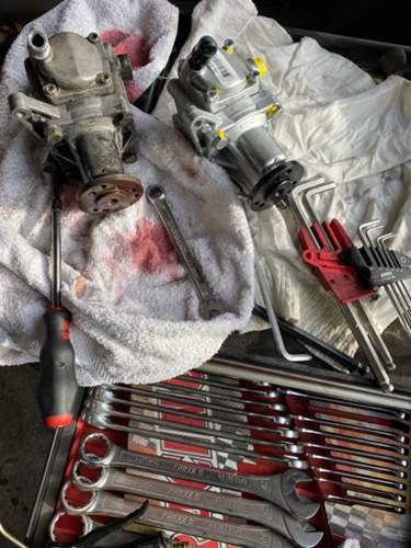

Jetzt das große Aber: AU nicht bestanden, trotz 5-maligem Versuch :(. Wagen war warm gefahren, Probefahrt haben wir vorher gemacht (allerdings mangels Autobahn nur Landstraße). CO immer zu hoch. Dem wird der VK jetzt noch auf den Grund gehen. Kann an der langen Standzeit liegen (stand jetzt seit 03/22 im Grunde nur rum), aber da scheiden sich ja die Geister. Das muss sich jetzt halt erst noch klären, was die Ursache ist. Defekter Kat geht ja schnell mal in die Tausende. Vielleicht aber auch nur Lambda-Sonde? Verteilerkappen und Läufer sind erneuert, MKB ist auch erneuert. Mal schauen.
Für diejenigen die es interessiert: derWagen wurde vom VK zu Mercedes gebracht, und die haben wohl das Problem erledigt. Zitat aus der Info des VK: […] Fehlerspeicher wurde ausgelesen und waren keine Fehler gespeichert. Thermostat hat nicht richtig geschlossen,deswegen wurde der Motor nicht richtig warm.
Wurde getauscht :). Bei dem ausbrennen der Kats und der Aspuffanlage bei hoher Drehzahl ist die Servopumpe undicht geworden :( leider kann man keine neue kaufen und sie haben mir eine originale generalüberholte besorgt und heute eingebaut. Alles läuft wieder sehr gut und ab Montag/Dienstag soll die S Klasse wieder auf die Straße und durchgefahren werden.[…]“
Bleibt abzuwarten, ob das CO-Problem und die nicht bestandene AU damit erledigt ist. Aber: meine Verhandlungen können dann in die entscheidende Runde gehen :) Bin guter Dinge und Hoffnung, dass der W140 bald im Ruhrpott anzutreffen ist :)
Ausgebaut
Wieder eingebaut 1
Wieder eingebaut 2

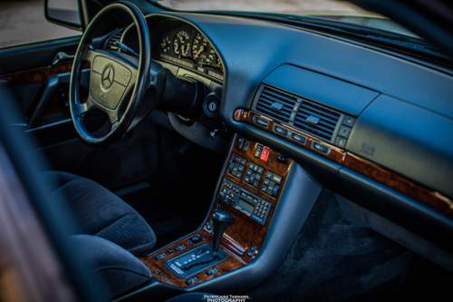

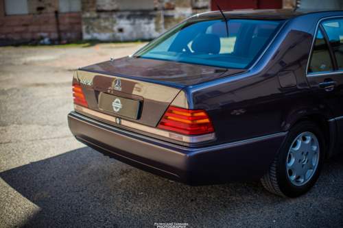

Deal ist jetzt (endlich) gemacht, bin mit dem Verkäufer handelseinig geworden :) Dezember oder vielleicht auch erst Januar hole ich den 140 ab :D
Dann mache ich die ein und anderen Dinge und im März dann ab zum KÜS für das „H“ und direkt danach zur Zulassungsstelle :)
39a3e361-8a0c-426a-a7d9-a5a74a7e05e4
D4a04d31-cc57-474e-a6fc-2e2db25d23ae
B898503e-f38d-4af4-8f9f-20ac663f6ae2
+5
Sehr schick.
@Pecco Beste Innenausstattung! Für mich nicht zu toppen.
Velours wertet sogar einen W140 auf.
