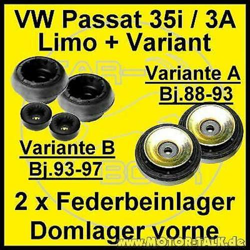

feine Liste 🙂 aber auf der Abbildung schauen die oberen Federteller ganz schön verschieden aus, bei mir ist die 8 mit Domlager 7 verbaut. Kann mir nicht so recht vorstellen, daß die 8a auch ins Domlager 7 paßt? Die schaut oben ganz anders aus...
Zu 8A gehören 7A + 7B +7C und 6A, also die geteilten Lager.
ja, ich weiß, aber deswegen habe ich immer noch gewisse Zweifel, ob der Federtellertausch ohne geteiltes Domlager funktioniert...
Fakt ist der Spitze gehört zum Kombilager bis 93 und das Flache zu den geteileten Lager. Die Federn sind gleich, nur das Federbein ändert sich in der Höhe nach 93, habe ich aber schon geschrieben.
