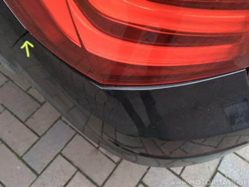

Moin,
bin neu hier bei euch und wollte gleich mal eure Meinung hören.Habe mir letzte Woche einen
F11 530d aus 2013 gekauft.
Leider habe ich an der linken Rückleuchte einen Versatz zur Stoßstange, woraufhin mich auch schon
2 Bekannte angesprochen haben (siehe Fotos).
Bei der Fahrzeugübergabe ist dies leider nicht aufgefallen.Zudem ist der BMW-Händler 250Km weit weg.
Kann man hier noch etwas geltend machen, wie kann man gegenüber dem Händler auftreten?
Der Lack ist schon kontrolliert worden, die Schichtdicke ist in Ordnung.
Oder sind solche "Spaltmaße" O.K.
MfG
Paul

Hallo 🙂
Am Stoßfänger sind einige Nasen, die richtig einrasten müssen. Wenn man den Stoßfänger huschipuschi einfach schnell ranschraubt, kann es sehr leicht passieren, dass er nicht richtig sitzt.
ich würde ihn nochmal demontieren, sämtlichen Dreck sorgfältig aus allen Ritzen, usw. entfernen, ein wenig Cockpitspray oder WD40 an alle Kontaktstellen auftragen und dann wieder anbauen.
Dann flutscht es ohne Probleme.
Viele Grüße
Olaf

3. Sieht man auf den Fotos des TE, dass die Stoßstange nicht richtig eingehängt ist, da die Fuge viel zu groß ist.
Da hilft nur deutsche Hartnäckigkeit, schieb dem Verkäufer so lange den Zahnstocher unter den Fingernagel, bis er die Stoßstange richtig justiert hat.

habe heute endlich den Vorbesitzer erreicht. Der Leasingwagen wäre unfallfrei bis auf einen kleinen Bordstein-Parkplatz-Rempler am rechten Schweller. Alle Sommerreifen waren runter, deshalb 4 x neu .
Danach gleich den Verkäufer, welcher letzte Woche noch im Urlaub war angerufen. Der linke Schweller wurde ja laut history nicht demontiert,
der rechte Schweller wieder "hübsch" gemacht und die Frontschürze wegen Steinschlags auch neu lackiert.
Die Heckschürze wurde demontiert , um einen Sensor der Einparkhilfe zu tauschen.(alles premium selection).
Zugegebenermaßen war der Mechaniker wohl nicht ganz bei der Sache, als er die Heckschürze wieder montierte.
Dies würde der Händler kostenlos wieder in Ordnung, wenn ich den Wagen vorbeibringen würde.
Aber 260 Km sind mir dann doch zu viel, versuche es dann lieber selbst.
Den Spot habe ich ja jetzt, gut das nicht noch der Schaden hinzukam.
