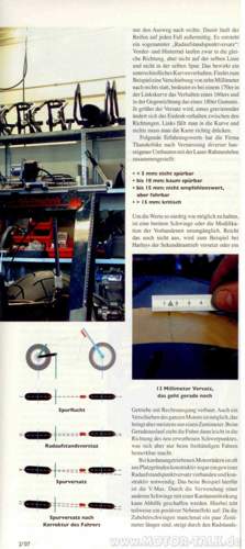

Mich würde mal interessieren was bzw. welche kombi beim Versatz/Breite/Größe geht. Bitte keine "nimm die neue Ricks Schwinge. Die gefällt mir gar nicht; auch wenn` s ne Superlösung für 280/300 ist....

Spaß bei Seite. Ich bin mal mit 25 mm Versatz gefahren. Man konnte den Lenker auf gerader Strecke nicht loslassen, nach links viel das Bike fast von selbst in Kurve und nach rechts konnte man nur mit ganzen Körpereinsatz durch die Kurve fahren....
Der Umbau war von einem namenhaften Customizer und das Bike war optisch wirklich gut. Das Fahrverhalten war jedoch unglaublich schlecht!!!

Fahrtechnisch würde ich eine 8" Felge wählen, wegen der höchsten Reifenrundung. Besser (breiter) aussehen wird die 9" , weil der Reifen durch die breitere Felge mehr gestreckt wird und flacher ist.

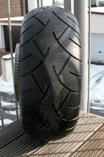

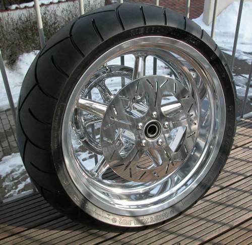

Die Rocker Standardfelge hat hinten 8“ x 18“.
Zuerst hatte ich den 240er Dunlop und jetzt den 260er Metz drauf.
Versatz habe ich ca.8mm (gemessen mit Laserpointer).
Freihändig fahren ist möglich mit leichtem Zug nach links.
Auf den Fotos sieht man gut die Wölbung wie von Brus beschrieben.
Gruß HD100

Perfekte Bilder!!!
Danke Dir!!!
Gruß Brus

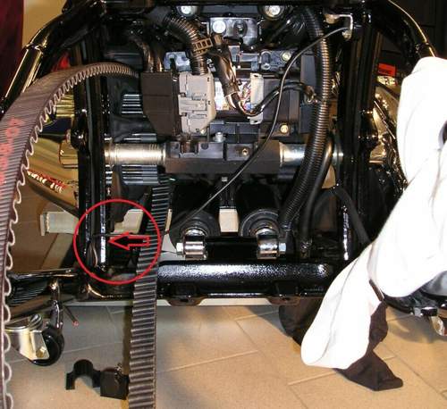

Ja im Prinzip schon, bei mir hatte der Belt aber leicht an der Schwinge selbst geschliffen.
War anscheinend Murks von HD, da in US Foren mehrere über das Problem berichtet hatten.
Ich hab mir neue Spacer angefertigt und so die gesamte Felge ca. 1.5 mm weiter nach rechts (von hinten aus gesehen) versetzt.

Hallo Käffchen,
wenn du den unteren Beltschutz noch dran hast, siehst du die Stelle auch nicht.
Hab das erst entdeckt, als ich ihn entfernt hatte. Auf dem Bild siehst du, wo ich meine.
Ist aber nicht bei allen Modellen. Wie gesagt, ich denke bei manchen Schwingen wurde da geschlampt und die Maße stimmen nicht 100%ig.🙁
