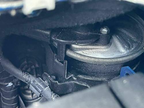

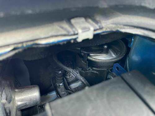

habe heute dieses Teil zufällig entdeckt.
Irgendwas läuft da anscheinend aus.
Wenn man vor dem Motor steht, dann ist es rechts oben in der Ecke.
Ist der 2.0 ecoblue AT Laufleistung 22tkm
14 Antworten

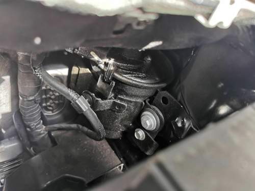

Moin, das ist dein kraftstofffilter, wenn ich es richtig erkannt habe
Ist es den normal das der so versifft ist?
Ist bei mir nicht so. Dürfte also was undicht sein...(2 Liter Diesel, 45000km)
Na ja muss ich Mal prüfen lassen habe kommende Woche einen Termin zum Ölwechsel. Läuft dann halt über die Garantie
