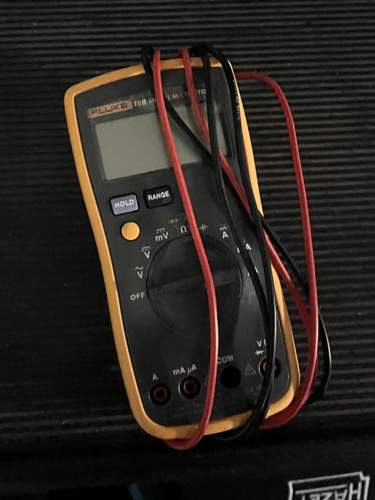

ich habe zwei günstige von fluke (15B und 17B+, ersteres unten im bild) und bin sehr zufrieden damit.
die waren wesentlich günstiger als 166 euro.

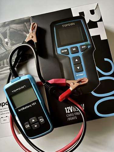

so ist es (siehe unten) … und für den schnellen batteriecheck unterwegs oder zuhause gibt es auch zwei nützliche geräte (siehe ebenfalls unten) 🙂
Uni-t
Topdon
nachtrag zu meinem post von 12:24 uhr … das 17B+ hat noch ein paar features mehr als das 15B, aber ob man die braucht?

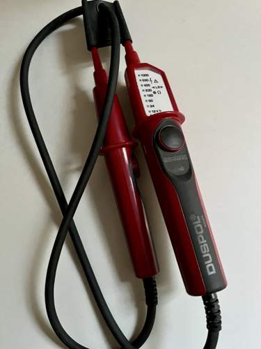

und „off topic“: den benningschen duspol hab ich mal geschenkt bekommen und bis dato nur an steckdosen im haus benutzt.
Toll was Du alles so in den Schubladen hast. Und dann extra für uns noch herausgekramt und fotografiert. 😉
Der TE fragte aber nicht nach Batterietester oder Duspol……..er fragte ganz konkret nach einem „vernünftigen“ Multimeter.
Ich denke da waren jetzt schon einige brauchbare Vorschläge, auch von Dir, dabei.
Mal sehen ob er uns wissen läßt wie er sich entschieden hat und vor allem warum.

(…) Und dann extra für uns noch herausgekramt und fotografiert. (…)
das seid ihr mir doch wert … und ein bild sagt nunmal mehr als tausend worte. 😁
