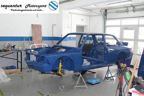

Ich habe mir am Rennauto ein L-Profil auf die volle Länge hinter die Schwellerkante geschweißt. (Bild 1)
Heißt, ich kann ihn mittig anheben und dann auf die Böcke stellen. Geht freilich nicht bei jedem Fahrzeug aber wenn man eh alles auseinander haben sollte, vielleicht eine Anregung. Mich hat das am alten immer genervt weil die Verstärkung vor der Mitte aufhörte. Irgendwas war dann meistens im Weg. Entweder der Wagenheber oder der Unterstellbock 🙄
BMW E 21 Schweller
E 21 aufgebockt.
BMW E 21 Schweller
E 21 aufgebockt.
