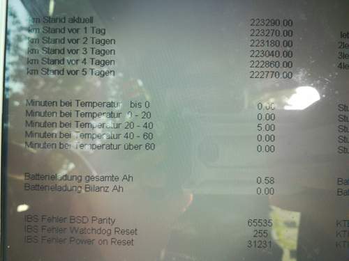

Grüß euch,
Da bei mir die Aktivlenkung damals ausgefallen ist und auch DSC etc. Wurde vor 15tkm die Lichtmaschine getauscht.
Alles daraufhin weg. Bis vor ca. 3 Monaten. Seit dem ist sie wieder ausgefallen. Lässt sich weder initialisieren noch sonstiges.
Ich dachte mir ich schau mir mal mein Powermanagement an.
Anbei ein paar Fotos vom ipa (ausgelesen mit in**).
Das ganze wurde bei laufendem Motor gemacht im Stand bei Licht aus. Laut In*a hab ich 14-14,1V bei laufendem Motor. Kurzzeitig mal 13,9V
Kann jemand hier etwas Diagnostiezieren? Bilder sind nicht die besten aber vlt erkennt ihr was.
Batterie und Lima sind beide vor 13tkm getauscht ca.
Lg
Ipa 1
Ipa 2
Ipa 3

1. Beobachte bitte mal im KI die Spannungswerte während du fährst über längere Zeit.
2. Geh mit I..a in das Fehlerspeicher Programm für IBS und check da noch mal alles durch.
3. Mach mal einen Ruhestromverlustprüfung.
4. Lies mal allgemein den Fehlerspeicher für Lenkung und DSC aus.
5. Welcher Marke ist die LM?

Wurden denn bei dem Lima-Tausch auch die Gleichrichterdioden mit ersetzt? Ist nur eine defekt hat man elektronische Probleme ohne Ende, bis die Batterie tot ist.

Die LIMA ist eine Drehstrommaschine und es bedarf eines Erreglerreglers und der folgenden Gleichrichtung der 3 phasigen Ströme, die ja so pur nicht genutzt werden können. In deinem Fall bin ich der Meinung, daß du die Batterie ersetzen musst, um eine stabile Bordspannung zu generieren.

Intelligente Generatorregelung IGR
https://www.motor-talk.de/.../Attachment.html?attachmentId=758644
Ists ein Vfl hat er keine IGR.
Messe doch einfach die Ladespannung der Lima an den Batteriepolen, bei laufenden Motor im Standgas müssten dann dort wenigsten 13,8 bis 14,6 Volt anstehen. Je nach Ladezustand der Batterie regelt der Regler die abgegebene Spannung und damit auch die Leistung.
Die Ladeschlusspannung beträgt je nach Batterietyp etwa 14,6 oder 14,8 Volt, nur mit dieser Spannung lässt sich das Bleisulfat zu 100% zurückverwandeln in aktive Masse. In der Regel ist dieser Zustand nur per externer Ladung zu erreichen. Wird die Ladeschlusspannung der Batterie nicht regelmäßig gegönnt, fängt die Batterie an zu sulfatieren, und die Bleiplatten der Batterie werden inaktiv, also nicht mehr leitend. Bleisulfatkristalle sind nur relativ kurze Zeit weich und per Ladung umwandelbar.
Besonders ärgerlich ist, daß meist nur eine Zelle in der Batterie defekt geht, und die andern 5 noch voll in Takt sind. Ein Auswaschen der defekten Zelle mit heißen VE-Wasser kann erfolgreich sein, aber der Aufwand und die Gefahr von Säureschäden sollte man gut abwägen. Wartungsfreie Batterieen sollte man auf keinen Fall mit Gewalt öffen, also nur austauschen.
