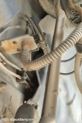

Seit heute Abend tritt Bremsfluessigkeit aus, wenn das Bremspedal betaetigt wird - vorne (muesste die linke Seite sein).
Ich werde morgen die Bremsleitungen und -schlaeuche pruefen.
Jedenfalls ist die Undichtigkeit im Bereich der Motorabdeckung, also nicht im Radbereich (tropft unter der Motorhaube herunter, links.
Sollte ich keine Undichtigkeit feststellen an Leitungen/Schlaeuchen: Gibt es bei diesen Fahrzeugen Schwachstellen, auf die ich noch unbedingt zu achten habe bezueglich Bremsfluessigkeit?
Bin jedenfalls total ueberrascht. Schoenwetterfahrzeug, kein Winter, Salz oder sonstwas, dementsprechend auch kein Rost.
Danke fuer jeden guten Hinweis und schoenen Abend!

Habe es versucht bildlich festzuhalten.
Bin erstaunt, dass die Bremsleitung durchgerostet ist!

beschissene Sache mit der Leitung, sieht aus der Ferne gar nicht so schlecht aus. Wo ist sie denn durch, sehe ich schlecht, unter der Gummibefestigung? Da hält sich Salz und Feuchtigkeit. Schlechtes Material, da hat der Einkäufer wieder was gespart und eine Prämie bekommen.

Servus! Ja, bei der Gummibefestigung ist die durch (meine Kamera ist zu alt, um gute Fotos zu schiessen).
Habe gehofft, dass es der Bremsschlauch ist, aber bei meinem Glueck muss es die Leitung sein :-)))

Die Werkstatt wird es nicht rechtzeitig hinkriegen. Deshalb gehe ich selber an die Sache heran.
Die Bremsleitung hat einen Durchmesser von 4,75 mm, richtig?
Nicht, dass ich falsche Bestellung aufgebe...

@tchaikovsky schrieb am 31. Oktober 2024 um 14:25:03 Uhr:
Wie gesagt, kein Schlechtwetterfahrzeug. Mein Daily W124 ist 30, und der rennt... Katastrophe einfach.
Das ist nicht die Bremsleitung, sondern der Halter an dem die Leitung befestigt ist und von dort als Schlauch zum Rad geführt wird; ich sehe dort auch keinen Austritt von Bremsflüssigkeit
