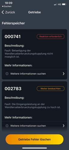

Ich Fuhr heute von Köln nach Hannover und nach ca. 100km bei 180kmh verliert meine E Klasse Leistung.
Er beschleunigte sehr langsam und bemühte sich auch die Geschwindigkeit zu halten. Nach ca.10 min funktionierte es wieder und beschleunigte wieder ganz normal.
Dieses Problem trat immer auf wenn ich auf 180 beschleunigte.
Dieses Problem hatte ich 3 mal am diesen Tag bei der Fahrt von Köln nach Hannover
Schließlich schmiss er nach dem 3 mal die Motorkontrolleuchte. Er beschleunigte allerdings normal ohne Probleme danach weiter.
Getriebe schaltete sich auch härter und zuckriger beim kickdown.
140.000 Kilometer Laufleistung.
Bj 2011
4 Matic
Würde mich über ein paar Tipps freuen danke

Wenn die MKL angegangen ist, gibt's auch meistens ein Fehler im Fehlerspeicher. Auslesen lassen bringt Aufschluß.
Das Diagnose Gerät hat das herausfinden können.
Motor
Getriebe
Ich hatte das in meinem Vorigen e350 4matic auch. bei mir war es damals der Fehler "die Reibleistung der Überbrückungskupplung ist zu hoch" der Fehler trat meist auf wenn Leistung angefordert wurde. nach ein paar km wars wieder ok. Wollte den Wandler dann wechseln, hätte bei einem freien MB Spezialist ca 1300€ gekostet hab ihn aber dann unrepariert in östliche Richtung verkauft

Sieht nach einem Defekten ladedrucksteller oder schwergängiger VTG aus.
Gibt Firmen die den Steller/Turbolader Reparieren.
Es gibt auch günstige Nachbausteller aber von diesen kann ich nur Abraten die Funktionieren sehr schlecht.
Die Getriebefehler sind folgefehler bzw. Die WÜK wurde wahrscheinlich deaktiviert da sich mit defekten Steller die Motorleistung nicht mehr korrekt regeln lässt.

Mein Gefühl sagt mir auch, dass der Fehler im Getriebe wohl eher ein Folgefehler vom Ladedrucksteller ist.
Das war auch mein erster Gedanke, war bei mir mal so ähnlich.
Jo, gängige Folgeerscheinung bei defektem LDS am OM642. Typisch wäre auch, daß beim langsamen Ausrollen der erste Gang kurz vorm Stillstand unsanft reingeprügelt wird.
