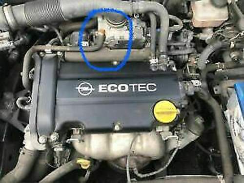

mein Tigra Twintop 1.4 L 90 PS (2005 BJ) Z14XEP benimmt sich seit heute sehr schlecht : (
Ich bin ganz normal gefahren und habe gemerkt, dass die Motortemperatur über 90 Grad, bis hin zu
100 Grad warm geworden ist. Ich bin rechts ran gefahren und habe gesehen, dass der Kühlmittelbehälter komplett leer war. Danach habe ich ihn bis zur Mitte befüllt
(ca. 0,5 L). Der Auspuff hat bis hier weiß gequalmt, ging aber nach dem Füllen weg.
Danach war der etwas über der mittleren Temperatur, wurde aber nicht viel wärmer. Zuhause angekommen, nach 5 km war Kühlmittel wieder alle und der Kühler vorne fing an zu laufen.
Die Heizung vom Auto hat während der Fahrt nur kalte Luft gepustet, obwohl ichs auf warm hatte.
Aus dem Motorbereich kam wie ichs bei einem Bild markiert habe links rauch heraus.
Der Stecker links unten war sehr ölig. Außerdem lief der Motor viel leiser, als normalerweise.
Es gibt verschiede Threads dazu, aber nicht in dieser Konstellation.
Woran kann es liegen ? Zylinderkopf, Wasserpumpe ? Thermostat ?
LG Cabrio

Die gute Nachricht:
Das Stück passt, das Auto verliert 0 Kühlmittel,
Kein Kühlmittelaustritt.
Das schlechte jedoch:
Der Motor wird net warm. Es ist ein Benziner.
Der braucht viel länger, bis er von 1k auf 750
Umdrehungen runter geht.
Das noch schlimmere: Klima bleibt kalt. Der Zeiger der Motortemp. Aufm Tacho bleibt unter 70 Grad.
Der Zeiger bewegt sich nichtmal (bleibt ganz links)
(Außerdem pulsiert das Fernlicht leicht)
Ich habe den Motor ca. 10 Min bei +5 Grad laufen lassen. Wollte net damit rumfahren. Kein Leck,
Aber dafür kalter Motor.
Ich glaube, dass er unterkühlt, auch bei der Heizung
War die kalte Luft dafür, dass ich keine Klimaautomatik drin habe, sondern diese normalen Dreh Regler viel zu kalt.
Woran kanns liegen ?
Thermostat, Kühler, ein Temperatur Sensor oder doch Wapu?
Keine Fehlermeldung, werde aber nochmal auslesen.
@CabrioSaison
Thermostat wird wohl hinüber sein.
Schau doch mal ob am oberen Schlauch über der Wasserpumpe, Wasser zurück in den Ausgleichbehälter gefördert wird.
Dann weiß du ob es die Wasserpumpe ist.

alles ziemlich verwirrt , es wäre echt besser gewesen den Wagen in eine Werkstatt zu geben
während der Motor läuft kann man kein Ölstand messen !
um den Ölstand zu messen muss der Motor schon mindestens eine halbe Stunde aus sein bis alles in der Ölwanne unten ist,
das die Heizung kalt bleibt kann daran liegen das Du noch Luft im Kühlkreislauf hast,
nach 10 min im Stand bekommst Du doch keinen Motor warm bei 5 C Aussentemperatur,
fühle mal mit der Hand ob der Schlauch der vom Thermostat zum Kühler geht
warm wird wenn das thermometer noch auf 70 C steht
der müsste eigentlich kalt bleiben und erst warm werden wenn das Thermostat öffnet bei ca 80 C
hast Du das richtige Kühlmittel eingefüllt ?

das die wasserpumpe komische Geräuche macht liegt meistens an dem Lager in der Wasserpumpe,
trotzdem funktioniert sie dann aber noch und es sollte auf jeden Fall die Heizung funktionierren,
hast Du denn mal den Deckel vom Kühlwasserbehälter abgeschraubt
wenn das thermometer 70 C anzeigt, ist da Druck drauf wenn Du den Deckel abschraubst
ändert sich der Kühlwasserstand nach öffnen des Deckels im Überlaufbehälter ?
ich gehe davon aus das noch Luft im System ist
wie man das beseitigt habe ich schonmal beschrieben
10 min Motor laufen lassen reichen dazu nicht aus
irgendwann müsste ja sogar der Kühler ventilator anspringen
dann weisst Du das der Motor warm ist

Danke für die Antworten
Gestern war ich ja am Auto.
Der Schlauch vom Thermostat zum Kühler
war kalt.
Der Deckel vom Ausgleichsbehälter (Kühlmittelbehälter) hatte sehr wenig Druck.
Was meint ihr, wie lange ich fahren brauch, um Luft aus dem System zu bekommen ? Eher innenstadt
Immer alle paar km rechts ran fahren und nachkippen ? (Autobahn rechte Spur vermeiden besser oder?)
Deckel vom Ausgleichsbehälter zu lassen dabei richtig?
Soll ich bis max 60 km fahren oder kommt er auch mit 85kmh klar, solange ich den Motor net heiß laufen lasse. Ich versuche die Luft zuerst raus bekommen.

Das was ich oben meinte war, nachdem der Motor für 10 min im Stand gestern lief. Der Schlauch vom Thermostat zum Kühler war kalt. Der Deckel aufm Kühlmittelbehälter hatte nahezu keinen Druck.
Heute werd ich vorsichtiger sein beim abnehmen des Deckels
Ich werde gleich versuchen den Motor wie empfohlen
warm zu fahren und dabei Kühlmittel nachzufüllen, damit keine Luft mehr im Kreislauf ist.
Aktuell sinds +8 Grad hier (fühlt sich eher an wie 5-7 Grad).
Eine Frage noch zum Schluss bitte: Dabei kann nix passieren, solange ich Motor Temperatur und Kühlmittelstand prüfe ? Auch wenn die Wapu doch kaputt sein sollte passiert nix in meiner Entlüftungsfahrt richtig ? Also keine Schadensgefahr.
