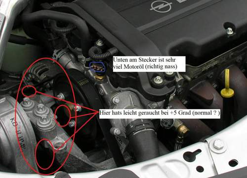

mein Tigra Twintop 1.4 L 90 PS (2005 BJ) Z14XEP benimmt sich seit heute sehr schlecht : (
Ich bin ganz normal gefahren und habe gemerkt, dass die Motortemperatur über 90 Grad, bis hin zu
100 Grad warm geworden ist. Ich bin rechts ran gefahren und habe gesehen, dass der Kühlmittelbehälter komplett leer war. Danach habe ich ihn bis zur Mitte befüllt
(ca. 0,5 L). Der Auspuff hat bis hier weiß gequalmt, ging aber nach dem Füllen weg.
Danach war der etwas über der mittleren Temperatur, wurde aber nicht viel wärmer. Zuhause angekommen, nach 5 km war Kühlmittel wieder alle und der Kühler vorne fing an zu laufen.
Die Heizung vom Auto hat während der Fahrt nur kalte Luft gepustet, obwohl ichs auf warm hatte.
Aus dem Motorbereich kam wie ichs bei einem Bild markiert habe links rauch heraus.
Der Stecker links unten war sehr ölig. Außerdem lief der Motor viel leiser, als normalerweise.
Es gibt verschiede Threads dazu, aber nicht in dieser Konstellation.
Woran kann es liegen ? Zylinderkopf, Wasserpumpe ? Thermostat ?
LG Cabrio

das es weiss aus dem Auspuff qualmt liegt daran das das Kühlwasser eventuell auf den Krümmer läuft
habe die Wasserpumpe beim Z14 XEP selber gewechselt
das was Du blau eingekreisst hast ist der Temeperaturfühler der Wasserpumpe
hoffentlich hast Du nicht schon Öl im Kühlwasser
das Kühlwasser würde ich mal analysieren
durchaus möglich das Öl im Kühlwasser ist
dann gibt es noch andere Ursachenaber nur die orginale Wasserpumpe von GM nehmen

der dünne Schlauch der zur Drosselklappe geht führt Kühlwasser zur Drosselklappe
dieser Schlauch sitzt auf einem Stutzen an der wasserpumpe , kein Stecker
dieser Stutzen ist bei manchen Wasserpumpen aus Plastik die mal leicht brechen können
es gibt einen Stutzen aus Metall einzeln zu kaufen den man dann darauf setzen kann,
das rauspopeln des alten Stutzen ist etwas mühseelig,
bei mir war der auch auch aus Plaste und ist abgebrochen
da kam dann das Kühlwasser raus

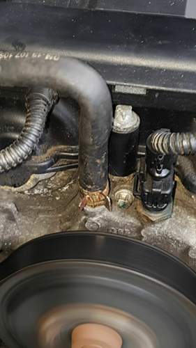

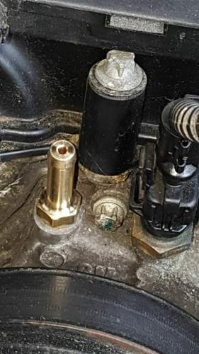

Hi bei unserem Corsa vor 2 Jahren das gleiche. Hab den Stutzen von dem dünnen Schlauch neben dem Stecker angefasst, da kam schon die Brühe raus. Neuen aus Messing rein und gut war es. Kosten um die 5 Euro.
Also das Auto verliert ja Kühlmittel iwo.
Der Stecker vom Schlauch zur Wapu ist
Beschädigt. Ich habe jetzt einen neuen
Stecker (aus Messing) bestellt.
Wie geh ich vor, wenn der Stecker da ist ?

Jagut das Plastik war pörös es ist jetzt weg.
Ich habs weg bekommen. Das ist jetzt keine Herausforderung mehr. Ich habe es
heraus gedreht mit einem Schraubenzieher.
Jetzt kann ich das neue aus Messing reinschrauben (wenn es da ist)

wenn der Messingstutzen drauf ist und alles dicht ist
füllst Du die Kühlflüssigkeit auf, lässt den Überlaufbehälter offen
Heizung auf voll an und Motor laufen lassen, das sich die Kühlanlage entlüftet
und immer wieder den Überlaufbeälter beobachten
wenn das Thermostat aufgeht müsste der Kühlmittlstand etas geringer werden
immer wieder aufkippen bis der Motor warm ist und die Anlage entlüftet ist
