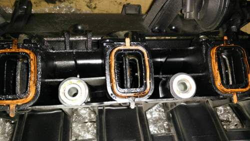

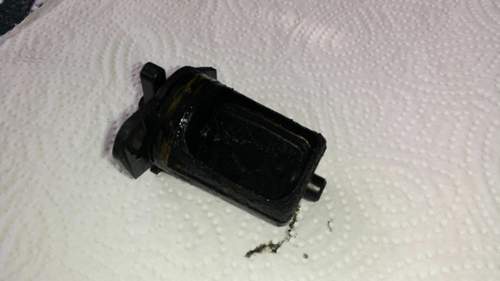

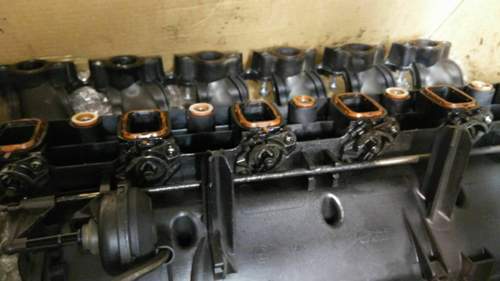

Meine Ansaugbrücke war an den Drallklappen im Bereich der Wellen fast trocken. Der größte Teil des Öls ist im Bereich der Dichtungen und außen an den Drallklappenbaugruppen herausgedrückt worden.
Außen an den Drallklappenbaugruppen sind Teflondichtringe, die man nicht wechseln kann. Außerdem liegen diese sehr nach an der Außenkante an der ASB. Ich selbst habe meine ASB gereinigt und die Drallklappenbaugruppen im Bereich der Teflondichtungen mit Silikon abgedichtet wieder eingebaut.
Dazu den Filzabscheider in der Kurbelgehäuseentlüftung und die Glühkerzen sowie das Glühkerzensteuergerät ausgetauscht, weil die ASB ja ohnehin abgebaut war.
Durch den Filzabscheider kommt weniger Öl in der ASB an und ich gehe deshalb davon aus, dass die Ansaugbrücke nun dicht bleibt. Ich habe die Drallklappen bewusst wieder eingebaut.
Hier im Forum gehen die Meinungen auseinander was den Sinn und Unsinn angeht. Mindestens einer hat von Problemen mit dem Partikelfilter berichtet nachdem die Teile draußen waren, viele schwören darauf mit Blindkappen zu fahren. Mein Auto hat mittlerweile über 200.000km gelaufen und laut DPF Diagnose gerade mal 10 Gramm Asche im Partikelfilter. Die Ablagerungen in der ASB haben sich auch in Grenzen gehalten. Von daher probiere ich es jetzt erst nochmal mit den Teilen.
Falls ich die ASB in 20.000km wieder abnehmen muss, kann ich immer noch Blindkappen verbauen.
