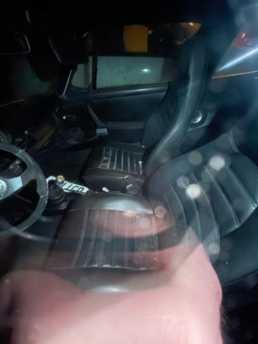

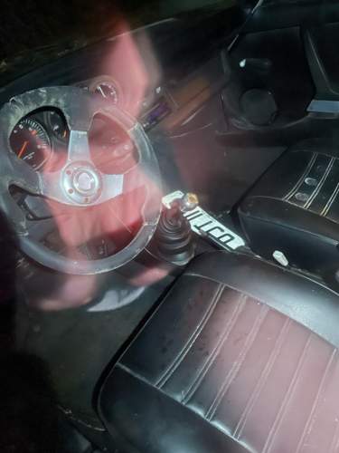

Ich war gestern nochmal in der Gegend spazieren und habe noch den ein oder anderen Hinweis gesammelt…
Auch einige, einigermaßen verwertbare Fotos habe ich noch vom Innenraum machen können.
Vorerst sehe ich jedoch die Challenge ggf. den Besitzer zu ermitteln und mit Ihm zu sprechen.
Die Reise von einer zufälligen gesehenen Anzeige in der AutoBild, über stundenlange Suche über Satellitenbilder, bis hin zur Ermittlung des Eigentümers und ggf. mit ganz ganz viel Glück in meinen Besitz ist doch schon eine Story wert 🙂
Ganz interessant als Hinweis vlt noch:
Im Umkreis von ca 100 Metern steht noch ein alter VW Bus, auch mit englischen Kennzeichen…MOT abgelaufen 2019…Zufall?

Ich sehe:
Rostende Tachoringe, rostender Schaltknauf, abfallende Türverkleidungen, sich ablösendes Leder am Lenkrad, kaputter Himmel vom Targadach

Weißt du ob der Schaltknauf original ist?
Mit Sicherheit nicht original. Original sieht aus, wie eine schwarze Billardkugel 😉
Keine Ahnung. Aber das sind ziemlich starke Indizien für die Feuchtigkeit im Innenraum.
Nach all dem was da zu erkennen ist muss ich Kugar zustimmen,das wird ein Faß ohne Boden.
Alleine die Feuchtigkeit hat die letzten Jahre die Karosse von innen verfaulen lassen,wer sowas schon mal gesehen hat weiß das.
Der Motor wird innen genauso aussehen,da werden sich die Kolben sicher nicht mehr bewegen.
Einen Motor aus so einer Karre habe ich mal aufgemacht,die Kolben habe ich dann mit einem3Kg Hammer raus geprügelt.
Das ist dann Kernschrott,da gibt es auch kaum was zu retten.
Wenn die Feuchtigkeit sich jahrelang da drin befindet kommt die auch nicht mehr raus nur weil mal die Sonne scheint.
Wenn der Wagen aber wirklich so selten ist und für sehr hohe 5stellige Beträge gehandelt wird,können sich auch 25 000€ lohnen.
Aber dafür wird man mindestens die nötige Halle,Werkzeug,Erfahrung,Zeit und viel Liebe aufbringen müssen.
Sonst wird das auch mit 25 000€ nichts werden,alleine die zu bezahlenden Arbeitsstunden bringen einen um.
Und wenn man ihn nicht verkaufen will hat man wenigstens sehr günstig einen bekommen und weiß was man hat.
Aber das ist ja alles nur hypothetisch betrachtet bisher.
Zubehörlenkrad und -Schaltknauf.
Reingesägte Billiglautsprecher.
Alles nass.
Korrosion an Metallteilen im Innenraum.
Das Auto befindet sich in Auflösung.
