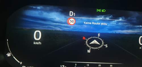

Habe beim meinem Ceed festgestellt, dass die Verkehrszeichen für die Geschwindingkeit oft nicht ersetzt, sondern überdeckt werden.
Ist das normal oder hängt das vlt. von einer Einstellung ab?

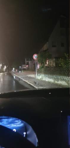

Hab das auf meiner Strecke permanent.
Und NEIN- da steht nur 1 Schild auf der Straße. Da gibt es keinen zusatz!!

Ja das hab ich heute getestet.
Da kommt das Schild mit nem hinweis- aber komischerweise gibt's auf der Straße keine Hinweise. Nur 70/50/30 ohne Hinweise. Versteh das nicht.
Ist halt komisch warum kia mir ein Hinweis und die StVO nicht gibt ;-)
