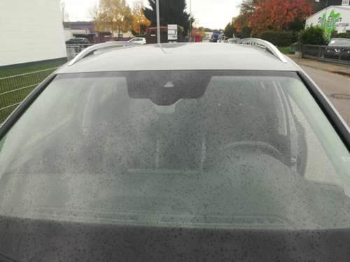

Du brauchst die große Vorfeldkamera, die an der Trapez-Form an der Windschutzscheibe erkennbar ist, sowie ein Navi.
https://data.motor-talk.de/.../207929346-w560-h392.jpg
Hallo guten Morgen, ich würde auch gerne das Verkehrszeichenerkennung haben, nur weiß ich nicht ob es bei mir Codierbar wäre? Hab mal ein bild angehängt von der Frontscheibe, Navi hab ich übrigens auch. Ich wohne in Bergisch Gladbach wenn jemand aus der Umgebung kommt der es codieren kann? Habe einen Kamiq style 116 PS Automatik.
Kamiq Style Front
Ja, die richtige Kamera hast du.
Melde dich bei Michael von MK-Codierung (Köln). Er kann dir das machen.
Wenn er nicht weiß wovon du redest, soll er mich anschreiben in Telegram, Gruß von mir.
