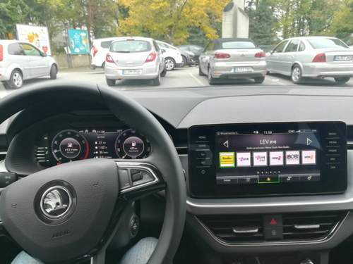

Hab noch ne frage als absoluter Anfänger von Virtuellen Cockpit und Automatik und Verkehrszeichenerkennung. Wird die Verkehrszeichenerkennung nur angezeigt wenn das Navi läuft? Oder wird es auch auf dieser Einstellung hier im Bild angezeigt? Vielleicht neben der Uhr zum Beispiel? Also das ist meine Einstellung wie ich fahre.
Img-20201017
"Verkehrszeichenerkennung" als Ausstattungsmerkmal bedeutet, dass du ständig auch ohne aktive Navigation die Verkehrszeichen im Tacho angezeigt bekommst. Die angezeigten Schilder sind eine Fusion aus Kamera-Erkennung und Navi-Daten.
