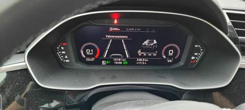

Mein Q3 35TDI, MJ 2021 (03/2021) hat folgendes Problem.
Bis vor ca. einem Monat hatte ich im Virtual Cockpit wenn ich z.B. die Navigationskarte gewählt hatte unten rechts bei dem Geschwindigkeitsmesser in der Statuszeile die Anzeige der aktuell gültigen Geschwindigkeit (siehe Bild blauer Kreis).
Diese ist verschwunden, ein heutiger Termin beim Händler ergab das keine Fehler im System vorliegt und es wurde die Frage gestellt ob ich mir sicher sei das dies so sei. Gemäß Anleitung und Erinnerung gab es die Anzeige in der Statuszeile, auch einige Bilder hier im Forum zeigen dies so. Ein Verweis auf die Bedienungsanleitung (Seite 154) wurde keiner Beachtung geschenkt.
Könnt Ihr mir weiterhelfen wie ich mich verständlich machen kann, gab oder gibt es einen Bug? Habe ich hier irgendeine Einstellung verändert?
Gruß und Danke
Sascha

Das Problem scheinen nicht viele zu haben, anbei Darstellungen von mir. Auf keinem ist die Verkehrzeicheneinblendung wie bei Ben in der Statuszeile.

Vielleicht geht das Einblenden unten rechts nur mit den VC Plus ?
Ansonsten Probier mit der linken Rolltaste auf Bordcomputer walzen und mit Drücken bestätigen.
Da ich auch einen RS mit VC Plus habe kann ich sonst nicht helfen …
