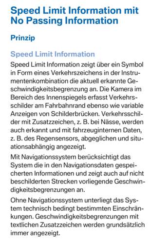

Laut diesem Artikel: https://bimmer-manufaktur.de/.../...d-Limit-Info-BMW-F48-X1--2018-5250
beherrscht das Nachrüstset die Erkennung von Zusatzschildern bei der Verkehrskennzeichenerkennung und sogar die Erkennung, ob die Voraussetzungen dafür gegeben sind...
Mein F48 (Ende 2018) kann das mit der Originalausstattung nicht... Der erkennt nicht einmal die Zeitbegrenzungszusätze (06:00 - 22:00), ganz zu schweigen von "Bei Nässe" und noch weniger, ob es wirklich nass ist...
Wie ist das bei Eurer Verkehrskennzeichenerkennung?

Tja, aber so wie es sich bei Bimmer liest, sollte die Erkennung gar nicht Schild + Zusatz einblenden, sondern die richtige Geschwindigkeitsgrenze selbst ermitteln - aus Wochentag, Uhrzeit und Regennässe...
