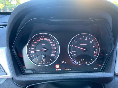

Hier ein Foto vom Kombiinstrument.
Obwohl zu dieser Uhrzeit Tempo 50 ist, wird 30 angezeigt.

Ja, man kann sich nicht darauf verlassen. Das macht es etwas schwierig und hat auch mich ursprünglich zur irrigen Annahme veranlaßt, dass das System GAR nicht in der Lage ist, die Zusatzschilder zu Zeit und Nässe richtig zu erfassen...
Wenigstens werden Überholverbote recht zuverlässig angezeigt 😉
(BMW wollte mich übrigens bis Anfang dieser Woche zurückrufen, die definieren das wohl etwas anders als ich)
