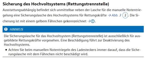

Die Möglichkeit im Kofferraum müsste auch im Fach sein, in dem die Notentriegelung für den Ladestecker ist. So ist es zumindest im Handbuch beschrieben.
Abbildung aus dem digitalen Bordbuch
Erklärung zur Abbildung

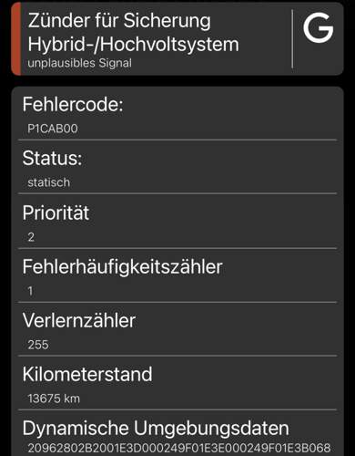

Themenstarteram 24. September 2022 um 16:57
Genauso ist es. Beim E-tron wird nach einem Unfall mit Airbag Auslösung, die Leitungsschütze durch einen Zünder geöffnet und so die Unterbrechung der Hochvoltbatterie eingeleitet Da es sofwaremäßig geschieht, muss keine Hardware ersetzt werden.
Beim Tesla gibt es eine hardwaremäßige Hochvolt-Batterie Trenn Pyro Sicherung.
Wie sieht es beim ID3 aus. Laut einem Fehlerspeicher, siehe Screenshot gibt es dort ebenfalls einen Zünder. aber ist der jetzt software- oder hardwaremäßig vorhanden?
Bei den ID Modellen wird ein pyrotechn. Zünder ausgelöst, danach müssen Batteriesteuergerät und beide HV Schaltkästen erneuert werden. Dazu wird die HV- Batterie ausgebaut und geöffnet.
