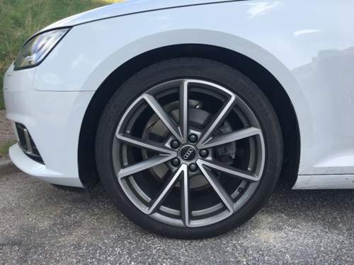

Wie nun mittlerweile vielen von uns aufgefallen ist, sieht der neue A4 bei vielen recht hochbeinig aus.
Primär beim Serienfahrwerk und beim 10mm tieferen adaptiven Komfortfahrwerk.
Beim Sportfahrwerk, bzw. adaptiven Sportfahrwerk mit 20mm Tieferlegung sieht es wohl ganz passabel aus. Wobei das einigen, die es wirklich sportlich wollen, sicher auch zu hoch ist.
Ich habe bei meinem A4 jetzt nachgemessen. Er hat das adaptive Komfortfahrwerk.
Gemessen: unbeladen, auf vermeidlich ebenem Untergrund (Tiefgarage) mit einem Gliedermaßstab
vorne links vom Boden bis zur Unterkante des Radkastens, mittig am Reifen
sowie mittig am Reifen von Oberkante Felge bis Unterkante Radkasten
-71,5 cm / 14,3 cm
hinten links
69,8 cm / 12,5 cm
Auch wenn sicher eine gewisse Ungenauigkeit beim Messen und durch den Untergrund entsteht, ist zumindest offensichtlich, dass das Fahrzeug vorne mindestens 1cm höher liegt als hinten. Als wenn er nur hinten tiefer gelegt wurde.
Wäre ganz informativ wenn der ein oder andere bei Gelegenheit auch mal nachmessen könnte.
