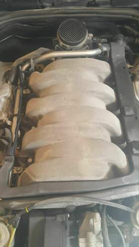

Was mir gerade noch zum Optischen einfällt, die Motorabdeckung war m.M. nach komplett anders und beim 430er, glauch ich, war der Luftfilterkasten seitlich und beim 55er auf dem Block und die Frischluftstutzen gingen doppelt nach vorne zum Grill ... müsste mal alte Bilder anschauen...

Sorry, dachte wäre nicht mehr relevant ... hab dafür jetzt gleich recherchiert 😉
mnM ist da ein großer Unterschied ...
Bin ja froh, alle meine Kisten immer gründlichst abgelichtet zu haben 😁
Alles was man auf Deinen Fotos sieht, ist lediglich die Motorabdeckung, bzw. der Luftfilter. Wenn Du die Abdeckung annimmst siehst Du keinen Unterschied mehr.
Die AMG-Abdeckung mit Luftfilter kannste auch auf den 430er stecken.
Jürgen
Ich hab ja auch geschrieben Abdeckung und Luftfilterkasten, ob die jetzt darunter gleich waren weiß ich nicht mehr, hatte der AMG eine Plakette?? Biete mich aber als Testfahrer an, da kann ich gleich sagen ob 55er oder 430er 😉

Moin,
hier ein Bild vom E55 Motor.
LG Werner
E55-ansaugbruecke-4

Aha
Dann sieht der 430er unter der Abdeckung anders aus. Ok danke.
Wie bekommt man die Abdeckung denn ab?
Auto auf die Bühne und Motor von unten herausnehmen :P 😁 ... Spaß, vorderen Teil abziehen und beim hinteren Teil Schnappverschlüsse öffnen und auch abziehen
Der AMG Motor hat eine Plakette in der der Name des Monteurs eingraviert ist der den Motor montiert hat.
