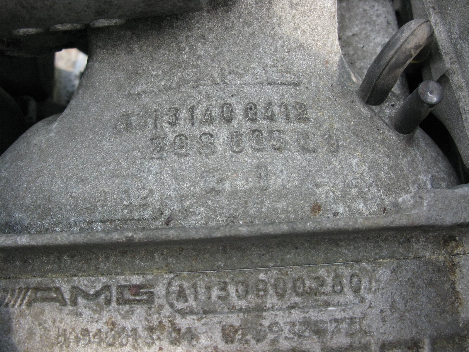

müssten die 210er nicht irgendwo eine HWA Motornummer eingestanzt haben?
Siehe sowas
google Bildersuchergebnis
@MV12 schrieb am 18. September 2018 um 12:57:43 Uhr:
Siehe sowas

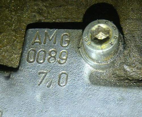

Bei den Japan Umbauten sieht das Ganze dann so aus....
LG Werner
Amg-7-0
7,0?
Das wäre dann aber ein M120 nicht wahr😕
