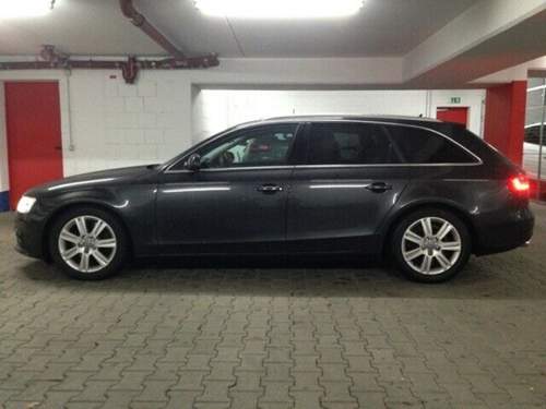

Hier einmal der direkte Vergleich des originalen Sportfahrwerks von Audi
und dem Eibach PRO-KIT. Die Bilder enstanden sofort nach dem Einbau.
Das OE Sportfahrwerk 20mm ist im Vergleich zum Pro-Kit nicht besonders
komfortabel. Bei hohen Kurvengeschwindigkeiten neigt der Wagen sich wesentlich
mehr als mit dem Pro-Kit. Das Kurvenverhalten ist mit dem Pro-Kit absolut
spitze.
Leichte Schlaglöcher meistert das Pro-Kit hervorragend und wesentlich besser als
das 20mm Ambition Sportfahrwerk welches etwas holperig wirkt. Auch im Vergleich zum
S-Line Fahrwerk ist das Pro-Kit komfortabler und weicher. Hab ich bei einem Freund
verglichen.
Optik natürlich keine Frage. Hier ist das Pro-Kit einfach besser. Vorn bin ich 16mm
tiefer gekommen. Hinten waren es nur 9-10mm.
Alles in allem hat sich der Einbau gelohnt und ich würde es jedem empfehlen der das
20mm Ambition Fahrwerk drin hat. Der Unterschied ist gravierend und die Optik
entspricht dem S-Line Fahrwerk. (ist sogar vorn wenige mm tiefer)
original Audi 8x18 ET 47 5-Speichen Stern-Design
Spurplatten vorn 15mm je Seite
Spurplatten hinten 20mm je Seite

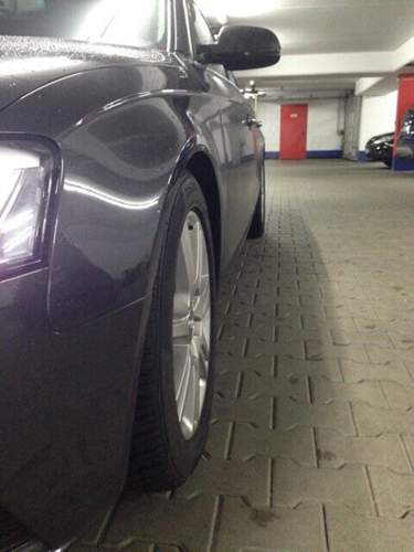

Habe seit letzte Woche das Eibach Pro Kit 35/30 drin sowie Vorne 10mm pro Rad Hinten 15mm pro Rad H&R Spurverbreiterungen.
Komfort des Standart Dynamikfahrwerks ist natürlich weg. Dafür tolle Optik. Fährt sich angenehmer als das Original S Line Fahrwerk. Hatte auch testweise 20mm pro Rad hinten drin, doch das wirkt zu bullig, da die Reifen fast bis Außenkante Radkasten gingen. Kann bei Bedarf gerne Bilder senden. Habe 225/50er 7x17 ET 46 Winterreifen drauf. Im Frühjahr sollen dann 8x18 montiert werden. Fahrzeug: 2.0 TDI Multitrionic 177 PS

Habe folgende Komponenten eingebaut:
EIBACH Fahrwerksatz, Federn "Pro-Kit" Art.-Nr. E10-15-011-01-22
H&R TRAK+ Spurverbreiterung Verbreiterung pro Rad (mm): 10 Art.-Nr. 2055668
H&R Kugelbundschraube D=26 mm für DR-Sets mit VAG-Werks-Räder M 14 x 1,5 x 40
Schlüsselweite 17 Art.-Nr. 1454003
H&R TRAK+ Spurverbreiterung Verbreiterung pro Rad (mm): 15 Art.-Nr. 3055668
H&R Kugelbundschraube D=26 mm für DR-Sets mit VAG-Werks-Räder M 14 x 1,5 x 43
Schlüsselweite 17 Art.-Nr. 1454303
Bilder zeigen noch die 20mm Verbreiterung auf der Hinterachse pro Rad.
Habe diese inzwischen gegen 15mm getauscht, da mir die 20mm mit Winterreifen zu Breit waren.
