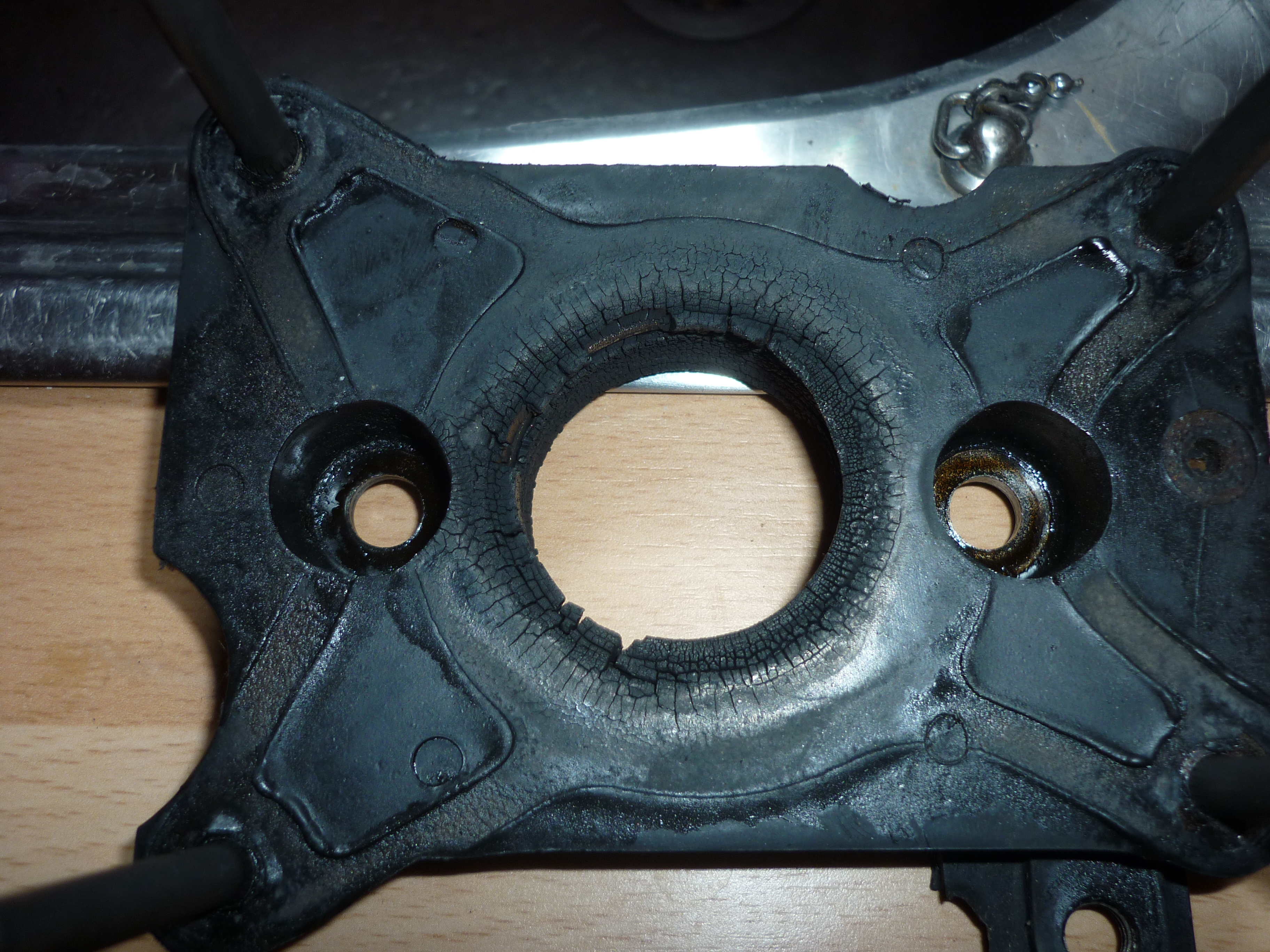

Hier nun die Bilder von der Flanschdichtung:
https://data.motor-talk.de/.../...aserflansch1-7693247950787813026.JPG
https://data.motor-talk.de/.../...aserflansch2-8085838636007400724.JPG
So richtig gut sieht die nicht mehr aus.
Insgesamt wirkt der Vergaser nicht so toll, ich habe mir eine Flüssigkeit bestellt, die speziell für die Reinigung des Vergasers vorgesehen ist. Er ist wirklich unfassbar dreckig...
Jetzt bin ich auf der Suche nach einem Service-Kit, könnt ihr mir da was empfehlen?
P.S.: Die Drosselklappe scheint ok zu sein, zumindest kann ich keinee Kante oder Einlaufspuren/Spiel feststellen.
