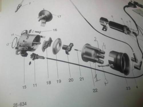

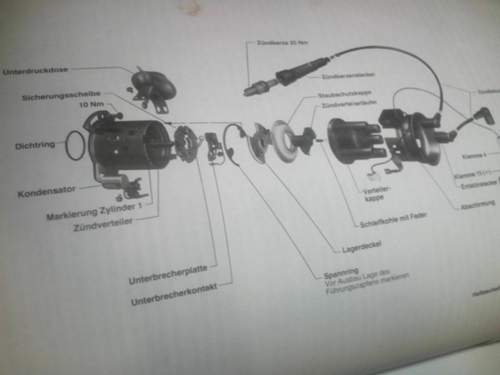

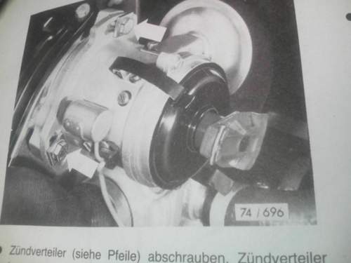

wie finde ich beim o.g. Motor die Grundeinstellung (OT für den ersten Zylinder)? Normalerweise über die Markierung am Verteiler, aber ich zweifel gerade, ob mein Verteiler nicht 180° verdreht montiert ist.
Kein Hinweis hierzu im Buch von Dieter Korp 🙁 Dafür 2 Fotos mit beiden möglichen Einbaupositionen 🙁
Hab über die Suchfunktion hier auch nichts gefunden 🙁
GL ist der 1.0 mit 29 kW / 40 PS, mit Spulenzündung.
Grundlegendes Problem ist unkonstanter Leerlauf (extremes Hochdrehen oder Absterben) in Kombination mit Fehlzündungen - daher wollte ich erst mal die Zündeinstellung überprüfen...

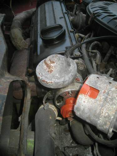

Bild im Anhang: Einbaulage des ZV: Unterdruckdose nach oben.
Danke für Eure Tipps 🙂
Einbaulage des ZV

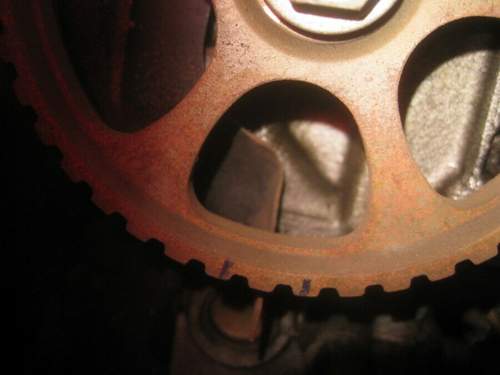

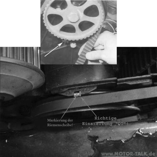

Hier ein paar Bilder 🙂
NW Rad muss auf Markierung stehen und gleichzeitig muss
KW Rad auf makierrung stehen ( OT zyl 1. )

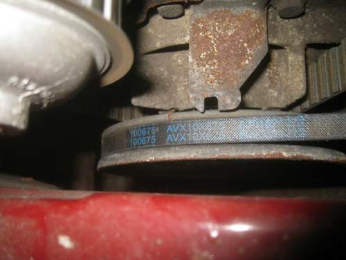

Oha! Wenn ich alles richtig lese und verstehe, stimmt hier schon was grundsätzlich nicht: wenn die Nockenwellenradmarkierung fluchtet, liegt die Kurbelwellenmarkierung gut einen Fingerbreit daneben!? Siehe Fotos...
Img-1591
Img-1590
Jaap des iss der Fehler ...
Vermutlich 1 Zahn verschoben ...den Zahnriehmen kontrollieren ob der noch gut iss ,eventuell tauschen ...
Bei Deinem linken Foto, muß die Kerbe Riemenscheibe an der rechten Markierung stehen (OT). Die Markierung Nockenwellenrad (Körnerpunkt) sollte mit dem Blech übereinstimmen. Verteiler paßt nur einmal, in die Kerbe der Nockenwelle. Das erstmal einstellen, dann die Verteilerschrauben lösen, Verteiler ungefähr in die Mitte der Langlöcher stellen, und so drehen, daß er bei warmen Motor einigermaßen im Leerlauf läuft. Dann mit Stroboskoblampe mit der linken Markierung einstellen (Einstellanweisungen beachten).

@max.tom schrieb am 4. August 2015 um 19:57:00 Uhr:
Nicht "vermutlich" . . .
sondern ganz klar zu erkennen die 16,3636 . . .° KWi die die NW zu früh läuft.
Wenn der ZR (im Toleranzbereich) "lose" ist läßt er sich leicht abnehemen und mit ein bisschen Fummelei wieder richtig auflegen . . .
wenn er (im Tb) "stramm" ist Nowe-Rad lösen. Nowe ca. 8° zurückdrehen, ZR auf Rad 1 Z. zurücksetzen, NW-Rad wieder auf NW montieren (KWe dabei minimal vor- / zurückdrehen bis Rad auf NW flutscht)

Ich habe den Zahnriemen heute -wie von perchlor beschrieben- neu aufgesetzt, und jetzt paßt es.
Wenn das jetzt mit dem richtig aufgesetztem ZR schon so erfolgreich war brauchst Du (erstmal) nur die Zündung richtig einstellen.
Ich kann auf dem Foto leider (die Kabelei) nicht erkennen ob der noch kontaktgesteuert ist oder schon Hallgeber hat 😕
vmtl. noch Kontaktgesteuert
(am Besten Kontakte erneuern, Schließwinkel beachten! )
Dann könntest Du ihn sogar ohne Strob. einstellen, Prüflampe reicht !
Prüflampe zw. B+ und dem Kontaktanschluß am Verteiler (grünes kabel ab) anschließen.
Motor ca. 45 - 90° v. OT > Lampe brennt
Motor in Drehrichtung drehen bis Lampe erlöscht (Kontakt hat geöffnet und würde Zündfunken auslösen)
Die Markierung der Riemenscheibe sollte jetzt mit den linken Rand der Markierungsaussparung der Abdeckung fluchten (rechter Rand = OT , siehe Bild)
Falls nicht durch verdrehen des Verteilers korrigieren.
Bei Hallgeber kommst Du um die Strb-lampe nicht drumrum 😠
Leerlauf ohne Unterdruck (Anschluß abgezogen und verschlossen) auch wieder auf linken Rand abblitzen / einstellen.
Ventilspiel prüfen / einstellen !
