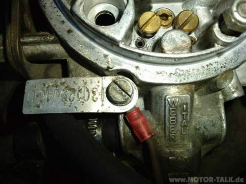

laut deinen angaben:
könnte ein Motor mit dem motorkennbuchstaben HZ unter der haube werkeln [45 PS]
der hat einen pierburg 1B3 vergaser mit der nummer 030 129 016 L
das bekommst alles günstig - bucht oder schrott...

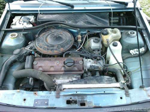

So, der Polo steht nun bei mir...
Nach der Vergaserreiningung der Werkstatt ist das Ruckeln und das Absterben des Motors weg... Nach den Angaben meines Kollegen hat er aber nicht die volle Leistung.
Mein Eindruck ist, das der Motor sehr unruhig im Standgas läuft und bei Einschalten von Verbrauchern die Drehzahl merklich sinkt (Leerlaufanhebung???). Zudem kann man den Motor durch Pumpen des Bremspedals abwürgen.
Zu den anderen Macken überall am Fzg. les ich mich erstmal schlau. Das Buch "So wird's gemacht" hab ich von dem Kollegen auch schon mitbekommen... Ansonsten sind ja reichhaltig Themen im Forum vorhanden.
Ihr hattet übrigens recht mit dem HZ Motor - steht einmal am Typenschild und einmal auf der Abdeckung des Zahnriemens.
Anbei noch ein paar Bilder vom Motor und dem Vergaser (Weber Italy)...

Heute haben wir uns an den Motor begeben. Zuerst mal die Kerzen angeschaut - 1te war Sprittig, 2te war rußig, 3te war normal und die 4te war etwas ölig. Kerzenstecker angeschaut - der 2te ist schon mal weggegeammelt. Alle etwas ankorodiert - nichts wildes. Kerzen okay.
Komischer Weise war die 4te eine andere Kerze - mit dem passenden Stecker... 😕 Das heißt, diese Kerze konnte nicht in den 3ten Zyl., da der Stecker nicht passte. Aber der Zündverteiler kommt ja morgen! Dann wohl auch neue Kerzen! 🙂 BUR6ET sind verbaut - wieder nehmen?
Dann an den Zündverteiler gegangen. Zylinder 1 auf Zündzeitpunkt (Nocjenwelle und Kurbelwelle passt, Riemen nicht übergesprungen) gestellt und siehe da - der Verteiler ist so um 15-20° daneben! Wie kann sowas bitte passieren?
Eingestellt und siehe da... Er surrt wieder, hat Leistung! Werkstätten... 😠
Zahnriemen und Keilriemen müssen neu - rissig, brüchig... Ist der HZ nen Freiläufer?
