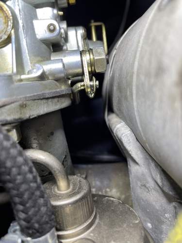

Ich habe ein Problem, wenn ich meinen VW T1 (1963) nach der Fahrt ausmache, dann geht es rund 20-30 Minuten und dann beginnt er aus der Drosselklappenwelle links und rechts Benzin rauszutropfen. Mal zwei drei Tropfen und mal 30-40 Tropfen und dann noch am Übergangsstück von Ansaugkanal und Endstücke auf der Seite von Zylinder 1 und 2.

Tropft aus Drosselklappenwelle

Alle 3 vergaser haben zuviel Spindel Spiel, deswegen tropft es dort.

Das habe ich auch gedacht. Ich habe die Vergaser, welche auf meinem AD Motor tropfen, auf einen anderen Motor verbaut. Dort haben sie nicht getropft…

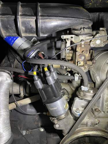

Was mir durch deinen letzten Tipp
aufgefallen ist: ich habe einen relativ langen Schlauch von Benzinpumpe zum Vergaser… Könnte dies eventuell das Problem sein?
Motor
Themenstarteram 27. April 2022 um 21:07
Hier ein besseres Bild
Benzinleitung
Kannst ihn ja kürzen, aber ob es an der Länge liegt, glaube ich nicht. Man könnte noch so ein Benzinfilter zwischensetzen, falls es wirklich am ausdehnen durch Wärme liegen sollte, ist da etwas Platz. Gab mal Rep Sätze bei ausgeschlagenen Vergaserwellen. Mußte die Drosselklappe und Welle entfernt werden, die beiden Löcher aufgerieben, oder vorsichtig gebohrt werden. Dann kamen Kunststoff oder Messingbuchsen rein, und die Welle hatte kein Spiel mehr. Der Motor lief wieder ruhig, da keine Falschluft gezogen wurde, CO und Leerlauf konnte richtig eingestellt werden.
