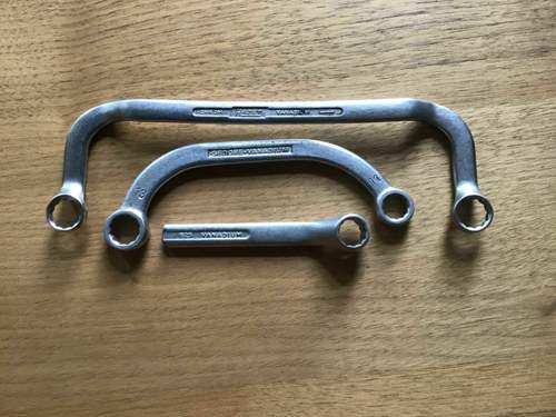

ich habe momentan ganz schön Probleme meinen Vergaser auf die Ansaugbrücke zu schrauben. Ich komme einfach mit keinem Schlüssel oder Ratsche auf die Mutter um den hinteren Stehbolzen fest anzuziehen. Gibt es da irgendeinen Trick oder ein "Spezialwerkzeug" um an die Mutter dran zu kommen?

Aus Erfahrung und wer nicht warten kann oder will bzw. kein Geld ausgeben will, tatsächlich einfach nen kurzen 13 mm Maulschlüssel nehmen und nach jedem Mal Festziehen umdrehen. Vorher mal den Bolzen ansehen und gfls. Nachschneiden wobei das in der Regel wohl eher nicht nötig sein dürfte. Also mit der Hand soweit aufschrauben wie es eben geht und so richtig viel fehlt dann ja auch nicht mehr wirklich.
Ich benutze da immer nur einen ganz normalen geraden Ringschlüssel und hatte noch nie Probleme. Man muss sich nur zu helfen wissen. Also Platz schaffen: Verteilerdeckel etwas auf die Seite legen. Den vergaser auf den Flansch mit Dichtung aufsetzen und die Muttern locker bis zum Anschlag Schrauben. Dann schraube ich zuerst die hintere Mutter mit der Hand fest. Bis es nicht mehr geht. Dann fällt schon auf, dass der vergaser nach hinten geneigt ist. Das bedeutet, wenn man vorne mit einem Werkzeug die schraubverbindung festzieht, kommt er wieder nach vorne und spannt hinten automatisch nach, wie ein Hebel. Dann brauch man an der hinteren Mutter nur noch mal mit dem Ringschlüssel kontrollieren und ggf. ein kleinwenig nachziehen.
Klingt jetzt kompliziert, ist es aber eigentlich nicht.
Und ja, ansonsten Bananenschlüssel, ggf etwas bearbeiten.

Ich werfe mal diese (s.B.) Varianten in den Ring. ;-)
Vergaserschlüssel
