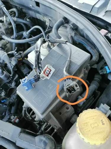

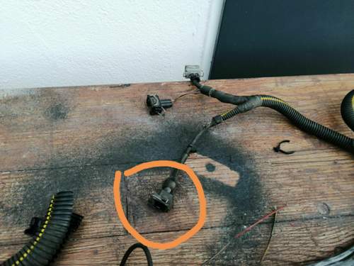

Soooooo, Fehler P0202 ist dank Spenderkabelbaum endlich Geschichte....
Das gute Stück läuft wieder auf allen Pötten. War dann doch gar nicht so schlimm die wechselei obwohl der 2.0 16 V Kabelbaum doch nicht ganz kompatibel ist. Hab da jetzt aber noch ein Problem, finde einen Stecker nicht :-( Drei Stecker gehen Richtung untere Ansaugbrücke, jeweils 2 Polig, einer in dem Strang ist 3 Polig und ich weiß echt nicht wo der hin kommen könnte.... Hab mal 2 Bilder angehängt vielleicht habt ihr ja eine Idee.
Img-20200420
Img-20200420
Der Stecker war vom Drosselklappenpoti.....
Wie konnte ich das übersehen, aber wie gesagt, absoluter Autoelektroanfänger. Auf jeden Fall läuft er wieder rund, MKL ist endlich aus und Danke nochmal für das ermutigen.
