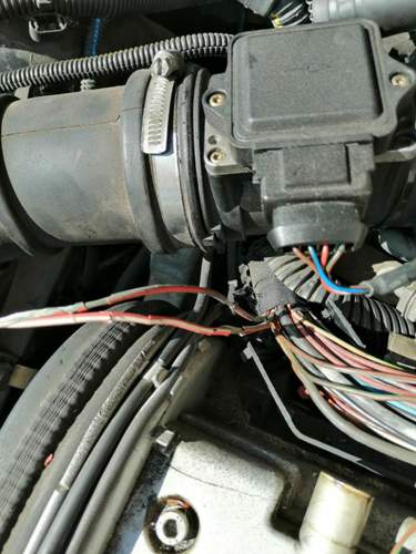

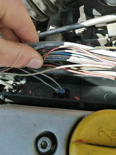

Hallo, auch wenn der Post schon ein paar Jahre alt ist, habe ich tatsächlich genau das Problem wie der TE, an allen Kabeln im Motorraum bröselt die Isolierung und das verursacht jede Menge Fehler,selbst das brummen an den Einspritzdüsen. Ich hatte mir meinen Jugendtraum erfüllt und mir einen Vectra b Sport 1.8 16v mit X18xe Motor in Novaschwarz gekauft der vom Blech einfach top ist 119000 Kilometer gelaufen hat und als Bastler mit Fehler p0202 verkauft wurde. OK dachte ich, entweder wirklich ein Problem mit der Einspritzdüse oder halt das Steuergerät aber als ich die Kabelabdeckung über den Einspritzdüsen runter genommen habe wollte ich nicht glauben was ich sehe. Alles an Isolierung wech.... OK, ich hab ne Menge schon investiert, was kann ich machen? Einen neuen oder gut gebrauchten Kabelbaum zu bekommen ist fast wenn nicht unmöglich. Kann man sowas noch irgendwie reparieren? Oder hat einer von euch noch zufällig einen rumliegen? Bin für jede Hilfe dankbar.

Ich bin nicht auf den Vectra angewiesen, bin da schon ein wenig moderner Unterwegs aber darum ging es mir nicht. Ich wollte immer einen Vfl Vectra b Sport, keine Ahnung was ich an dem Teil gefressen habe... Zufällig habe ich bei mir in der Nähe genau den gefunden den ich immer wollten, in Novaschwarz, den Twin Spokes usw. wie schon gesagt, vom Blech und von der Bodengruppe her wie die Längsträger augenscheinlich noch top in Schuss den für mich unverwüstliche x18xe Motor, den ich schon im Astra F hatte und der wirklich viel verziehen hat und fast 2 Jahre TÜV. Vor Motorteilen wechseln oder reparieren, vor Karosseriearbeiten aller Art hab ich keine Angst aber als ich den zerbröselten Kabelbaum gesehen habe dachte ich, shit von Elektronik hab so gar keine Ahnung und frag mal nach ob man sowas reparieren kann.. Ich hab jetzt folgendes gemacht, bei den Kleinanzeigen mir einen vom 2l 16V gekauft der sah noch recht gut aus. Den nehme ich komplett auseinander und schau mir mal die Kabel an, zur not werde ich Teile die defekt sind direkt raus schneiden und ersetzen und dann hoffe ich ein bisschen in Nostalgie zu schweben und sollte alles nicht funktionieren mach ich das Dach ab und mach Blumen rein :-)

Ahhh, als Hobby Projekt sieht das schon ganz anders aus und ich drück die Daumen. Falls du neue Stecker sucht, solltest du HIER fündig werden

ich hab mir mal die Kabel als Meterware für die Heckklappe bei meinem Caravan nachbestellt. Mit den originalen Querschnitten und Kabelfarben, laut Schaltplan.
Hatte glaub 3 Meter pro Ader bestellt und bis zu den Steckern in der Klappe getauscht, nicht nur die "Durchführung". War eigentlich sehr günstig...
Bei der Motorüberholung (99er X16XEL) vor ca 2 Jahren musste ich nur sämtliche Wellrohre im Motorraum neu machen, da die fast alle zerbröselt sind.
Die hatte ich auch sehr günstig in verschiedenen Durchmessern als Meterware online bestellt. Die Kabelisolierungen selbst waren/sind aber alle noch Top.
Ich würde mir beim Motorkabelbaum auch wieder die Querschnitte und Farben ausm Schaltplan raussuchen und online als Meterware bestellen. Wenns die Stecker dann auch noch günstig gibt...
Ist halt beim MKB ne ganze Ecke mehr Frickelsarbeit, als die paar Kabel der Heckklappe zu tauschen 🙂

Werde morgen erst mal das Teil rausroppen und schauen wie weit der Brösel sich schon ausgebreitet hat und ob der alte Kabelbaum noch als Basis für einen Neuaufbau herhalten kann. Wenn ja ist das meine favorisierte Vorgehensweise, Kabel raus trennen und in gleicher Farbe wieder einbringen und nach Möglichkeit mit neuen Steckern versehen und das Kabel für Kabel. Hab noch einen Kabelbaum von einem 2.0 16v x20xev aus einem Facelift gekauft, da soll die Isolierung ja besser sein und der soll baugleich sein, wenn der hier eintrudelt schau ich mal ob der besser als Basis dient. Elektronik ist zwar für mich der Endgegner aber ich hab Zeit, Geduld und ne Menge Ehrgeiz...
Elektronik solltest du aber nicht als "Endgegner" sehen, sondern als Herausforderung 😁
Wenn du einfach nur die Kabel an jedem Ende ab machst und durch neue ersetzt, solltest du das problemlos hinbekommen 😉
Immer Kabelstrang für Kabelstrang, schön der Reihe nach. Dann brauchst du auch nix beschriften...
Da du den Vecci auch nicht täglich fahren musst, kannst du das ja ganz in Ruhe aufm Tisch machen.
Hab übrigens den Schaltplan für den Z16XE da, wegen Farben und Querschnitte. Falls dir das was bringt...
