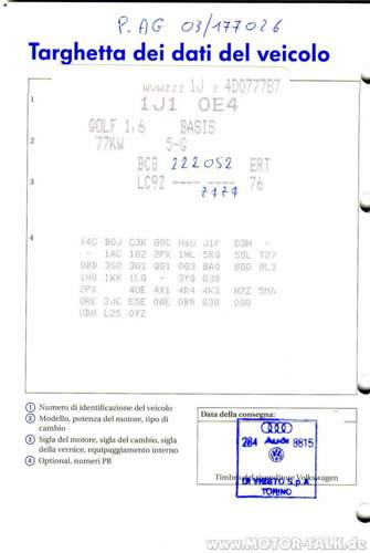

Meine Tochter hat sich gerade einen Golf 4 1,6 16V mit 105 PS gekauft, BJ 7/2003.
Hat 67 tkm auf der Uhr, in der letzten Inspektionrechnung 1 Woche vor dem Kauf stand drin " Bremsen vorne und hinten an der Verschleißgrenze".
Verfügt dieser Golf nicht über eine Verschleißanzeige der Bremsen, zumindest vorne?
Über die Suche habe ich nichts brauchbares gefunden.
Dass die Bremsen hinten auch schon fertig sein sollen, kann ich nicht nachvollziehen, das war bei noch keinen meiner Autos so.
1H0 = Ohne Bremskraftregler
1LQ = Vorderachse Maße Bremsscheiben: 256x22mm
1KK = Hinterachse Maße Bremsscheiben: 232x9mm

Danke für die ausführliche Info.
Ich bin jetzt auch etwas weiter. So wie ich das mit der PR Nr. verstanden habe, müsste es 1J1 sein.
Habe mal die Code Liste beigefügt, ist scheinbar eine italienische Ausführung, hat aber im Brief deutsche Schlüsselnummer 547 und nicht die Nullen wie die Re-Import Fahrzeuge.
So wie es aussieht, müssten für dieses Fahrzeug nur die 256 mm Scheiben vorne passen.
Korrigiert mich, wenn ich mich irre.
Golf-sabi-codes0002
Hier kann man die PR Nummern entschlüsseln.
import?
1.6 16v?
