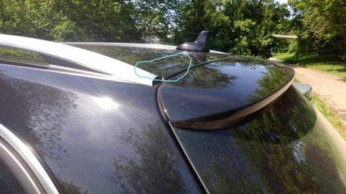

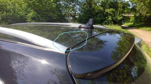

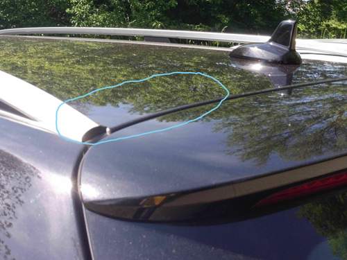

Hallo und schöne Grüße am sonnigen Sonntag,
Ich finde, das Problem eben wie von TE geschrieben hat, eher als Produktionsfehler zu sehen, weil am meisten W205 Fahrer hier noch kein Zweiter sowas meldet,
Ich selbst musste mein S205 obsidanblack öfter unter Sonne stehen lassen, zeitweise auch bist mehr als 30C und noch nicht sowas erfahren müssen,
@Landgraf:Ich gehe davon aus, dass es eben nicht von MB Konstrukteur aus irgendwelchen Gründen sogemacht war, was wäre dann wenn das Auto in welchen Ländern die bis 50 Grad heiß werden? Ist einfach unvorstellbar!
Ich finde dieses Thema super interessant, konnte die beschriebenen Dellen bzw. Verformungen aber im Alltag noch nie selbst ausmachen. Also habe mich heute Nachmittag einfach mal auf die Suche nach "verformten" Autodächern gemacht. Die Voraussetzungen waren mit 31 Grad und keiner Wolke am Himmel geradezu perfekt.
Ich konnte mir insgesamt drei S205 ohne Glasdach ansehen, die in der prallen Sonne standen. Einer Grau, einer weiß, einer Diamantsilber. Nix. Alle drei Dächer 1a. Auch diverse andere Modelle von Audi, VW, Skoda, Ford, BMW und Mercedes zeigten sich von der Wärme völlig unbeeindruckt.
Ich wollte das ganze schon als Ente abtun, bin dann aber doch beim dritten Mercedes S212 in schwarz fündig geworden. Das Dach hatte hier im hinteren Bereich einseitig eine deutliche Delle bzw. war sichtbar verzogen. Bilder anbei. Das Auto war sonst in einem wirklich guten Zustand und sehr gepflegt, ich glaube daher nicht an eine Fremdeinwirkung.
Meine Vermutung ist daher, dass es sich um einen seltenen Konstruktions- oder Materialfehler bei Mercedes zu handeln scheint. Ärgerlich, aber in dem einen Fall muss man da wirklich auch schon extrem genau drauf achten. Wäre der S212 mit verzogenem Dach mein Auto gewesen, wäre es mir im Alltag vermutlich nicht mal selbst aufgefallen.
Was denkt ihr?
