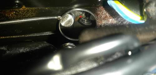

hatte in der Bucht noch ein komplettes Dachgestänge entdeckt & dabei herausgefunden, dass sich auf der Rückseite des Verriegelungsmotor noch ein Mikroschalter befindet. Das gab mir auch zudenken, weil beim öffnen der E-Motor bei Betätigung des Schalters immer weiter öffnen will - sprich garnicht abschaltet. Daraufhin habe ich ihn von 4 Schrauben gelöst & mit Hilfe eines Zahnarztspiegels entdeckt, dass die Schaltnocke den Mikroschalter überhaupt nicht in Endlage erreicht, siehe bitte Foto roter Pfeil.
Mal schauen was man da für einen Adapter/Hülse drüber stülpen kann?

was für einen Elektromotor meinst du? Ich kenne nur die Motoren für die Verdeckklappen und die Hydraulikpumpe im Kofferraum.

Stramme Aussage von Dir.
Leider kann man auf deinem Foto nicht richtig erkennen welchen Schalter du meinst nur so viel.
Die Schalter
Schalter für Verdeck abgelegt F171 und Schalter für Verdeck vorn F202 sind Hallgeber und arbeiten natürlich berührungsfrei.
Zur Funktion F202 der Hallgeber wird vom STG überwacht und hat ca. 9 V wenn das Verdeck geschlossen ist öffnet man dann sinkt die Spannung auf ca. 3,5 V das heißt dann Verdeck offen.
Genau so arbeitet der F171 auch.
Zuerst müsste man mal genau klären welchen Schalter du überhaupt meinst.
Dann könnte man auch dessen Funktion erklären und wann er offen oder zu sein muss.
Du schreibst ja Verriegelungsmotor , das müssten dann ja die
Schalter für Verdeckverriegelung offen F294
Schalter für Verdeckverriegelung geschlossen F295 sein.
