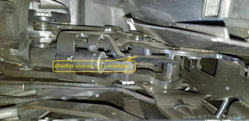

Da ich über die Suche nichts vergleichbares gefunden habe hier das Problem: TT 8J Modelljahr 2012 Dach offen geparkt, nach 30 min Weiterfahrt die Fehlermeldung Verdeck nicht in Endlage. Auto abgestellt, Schlüssel abgezogen, Neustart Fehlermeldung immernoch da. Dach geschlossen und wieder geöffnet ohne Probleme, Fehlermeldung weg. Laut Google gibt es einen Sensor für die Endlage, wer hat diesen schon mal erneuert? Ist dieser ohne Ausbau des Daches beim 8J zu wechseln?
Gruß Thomas
[Von Motor-Talk aus dem Thema 'Fehlermeldung bzw. Verdeck nicht in Endlage' überführt.]
ich würde erst mal den Fehlerspeicher auslesen, dort sollte was drin stehen.
Dann den entsprechenden Schalter der dort aufgeführt ist im MWB überprüfen ob er schaltet.
Hier steht alles was man zur Fehlersuche am Verdeck wissen muss.
Dann kann man man entscheiden ob man den austauschen muss.
Der Schalter für Verdeck F171 abgelegt ist ein Hallgeber er ist mit einer Schraube fest, aber man kommt sehr bescheiden ran.
Hallgeber-f171-verdeck-abgelegt-0002-1
hatte meiner auch, der meines Bekannten auch, alles Faceliftmodelle. Gleichzeitig hatte ich noch das Problem, daß beim Öffnen des Verdecks der Vorgang nicht ganz abgeschlossen wurde, weil die Fensterheber (beim automatischen schließen im Anschluß an die Verdecköffnung) zackig hoch und runterfuhren, somit kam ebenso die Fehlermeldung Verdeck nicht in Endlage
am 12. Oktober 2018 um 11:10
Musste der Hallgeber getauscht werden oder sind die Probleme wieder verschwunden?
Danke für die Infos
Gruß Thomas
